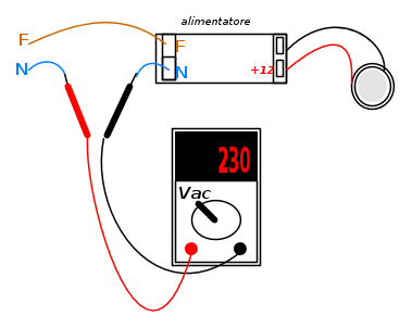

ciao a tutti,
in cameretta ho dei faretti che sono alimentati da un trasormatore (da 230 a 12 v).
il problema è che , una volta collegata la fase comandata dall'interruttore al trasformatore, sul filo di ritorno (neutro ) ho ancora la fase!
cioè se con il tester misuro la differenza di potenziale tra un neutro di linea e il neutro che esce dal trasformatore ho la tensione da 230v.
puo' essere che si sia rovinato il trasformatore?
grazie

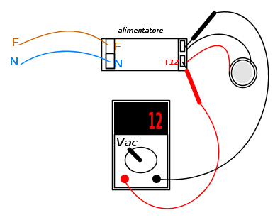

forse Foto Utenteacronalb intendeva questo ....
comunque Foto Utenteacronalbriguardo a fidocadj trovi tutte le info alla voce Help del menu a tendina in alto, e come giustamente ha suggerito Foto Utentemarco438 è il caso che tu fornisca maggiori informazioni e dettagliate.

con il tester misuro la differenza di potenziale tra un neutro di linea e il neutro che esce dal trasformatore ho la tensione da 230...
Lezione 1: Dal trasformatore non "escono" neutri.

Messaggioda Foto Utentemagoxax » 20 dic 2013, 11:24
Foto Utenteacronalb ha scritto:Il problema è esattamente quello descritto con il disegno di Mir.
Come facevo notare nel post [6], dal trasformatore non esce il neutro.
Sul polo in uscita dal trasformatore ti ritrovi un filo in tensione (bada bene, non la fase).
Se misuri la tensione, ovvero la differenza di potenziale, tra un filo (o un punto del circuito) che ha lo stesso potenziale della fase (in quanto non vi circola corrente) ed il neutro, è più che normale ottenere 230 V come risultato.
Se a quel filo che esce dal tasformatore togli la lettera "N" e lo colori di nero vedrai che ti sarà tutto più chiaro. :mrgreen:

Messaggioda Foto Utentemir » 20 dic 2013, 13:40
magoxax ha scritto:P.S.
mir... don't do the fint tont... :mrgreen:
e perché mai, ho solo cercato di chiarire l'aspetto pratico della misura che a quanto pare ha avuto il suo effetto ... :D
e perché mai un problema, rileggi attentamente quanto scritto da Foto Utentemagoxax in [8], e se vuoi verificare il corretto funzionamento dell'alimentatore,una volta accertata la presenza della tensione di rete, la misura da eseguire è la seguente
se la tensione in uscita è presente e rispecchia il valore di tensione nominale che deve fornire l'alimentatore (come da dati di targa) significa che l'alimentatore sta funzionando, quindi problema non c'è ;-)
