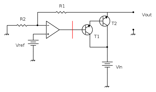

Salve a tutti,
scrivo perché mi è venuto un dubbio (stupido) mentre stavo studiando il circuito in figura.
Mi spiego meglio, quello che vorrei fare è realizzare da zero (senza IC belli e pronti) un alimentatore lineare, per fare ciò quindi mi sono messo a fare qualche conto, giusto per trasformare quintali di teoria in pratica..... Fino a che volendo calcolare la funzione di trasferimento ad anello aperto (tagliando sul tratto in rosso), arriva il blocco e mi chiedo:
La f.d.t. va calcolata con o senza il carico?! In più considerando che questo non ha un valore fisso, sempre se deve essere inserito, dovrò calcolare un best-case e worst-case?
Come potete vedere sono ancora in fase di inizio, poi se tutto va bene, dovrò inserire una protezione per la corrente massima e qualcos'altro....
Grazie per la pazienza O_/
Carlo.

Devi verificarlo per "tutti" i carichi, in particolare quelli che possono essere piu` critici. Tipicamente i carichi capacitivi danno problemi di stabilita` perche' introducono un polo con la resistenza interna. Gli stadi a collettore comune, e ancora di piu` i Darlington con carichi capacitivi possono essere instabili.
Nel tuo circuito ci sono tecniche di compensazione con anelli multipli, uno in bassa frequenza che prende la tensione di uscita, e uno in alta frequenza che parte dall'uscita dell'operazionale.

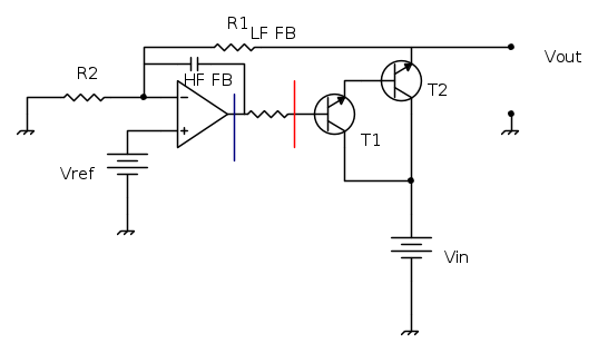

[3] Re: Studio fdt ad anello aperto
Messaggioda Foto Utentekarl246 » 22 dic 2013, 3:04
Grazie per il chiarimento Foto UtenteIsidoroKZ :D :D :D :D
però.....
Non ho capito qual è.... :( :(
Carlo.

Hai ragione, ma ero stanco morto per uno schema.
Qui sono evidenziati i due percorsi, ad alta frequenza, HF FB, e a bassa frequenza, LF FB. Essendo due anelli annidati puoi misurare due guadagni di anello diversi (*), nelle due sezioni indicate. Le informazioni sulla stabilita` che ottieni nelle due sezioni sono le stesse.
(*) Per le persone molto precise questi dovrebbero essere dei rapporti di ritorno, non dei guadagni di anello, ma non sono cosi` affezionato alla distinzione.

ma ho un'altra domanda: la capacità dell'anello in HF è quella che dovrò inserire per la compensazione, oppure è una capacità parassita?

Quello e` un condensatore di compensazione. Mi pare di ricordare che l'analisi di un circuito simile a questo (senza Darlington, ma con doppio loop) sia sul Dostal, Operational Amplifiers. Forse si trova qualcosa anche sul Feucht e sul Palumbo-Pennisi.
L'instabilita` del collettore comune la si trova poco analizzata in giro. Mi sembrava ci fosse una piccola trattazione sul Millman, trattazione che dimostrava che poteva nascere una resistenza negativa, ma non riesco piu` a trovarla. Forse Foto Utentebanjoman riesce a localizzarla.
L'analisi piu` completa che conosco dell'instabilita` del Darlington usato come inseguitore e` qui ma devo avvertire che e` tosta e richiede la conoscenza di quanto viene prima.
