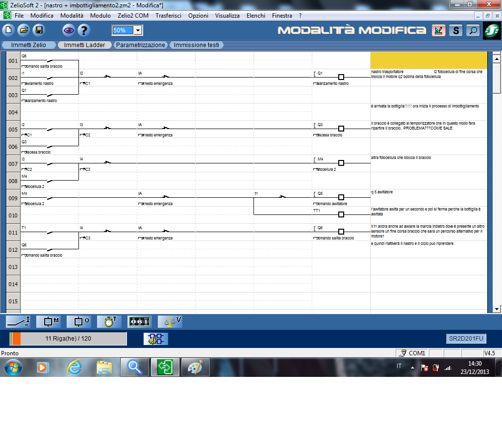

Messaggioda Foto Utentegiova88 » 23 dic 2013, 15:31
seguendo il suo consiglio utilissimo ho eliminato M2 inutile

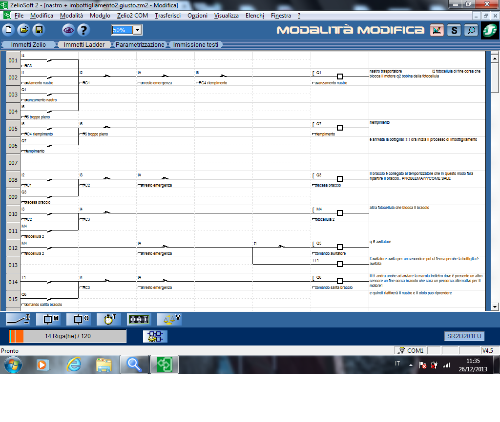

[12] Re: Impianto produzione olio
Messaggioda Foto Utentegiova88 » 23 dic 2013, 16:00
per il riempimento posso aggiungere una fase simile al blocco braccio avvitatore temporizzatore considerando al posto dell'avvitatore il riempimento e magari temporizzarlo o mettere un sensore che mi indichi il pieno?? giusto e per il resto lasciare come sta.

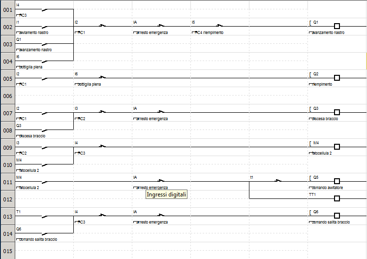

[16] Re: Impianto produzione olio
Messaggioda Foto Utentegiova88 » 26 dic 2013, 12:39
Ho inserito il riempimento aggiungendo i5 comando riempimento i6 sensore di livello pieno.
per quanto riguarda la simulazione l'ho svolta e pensavo di aver fatto giusto. Non capisco cosa vuole farmi capire con i4 che non puo stare in parallelo a i1
Foto Utentegiova88
37 5
Messaggi: 95
Iscritto il: 22 mag 2013, 22:53
[17] Re: Impianto produzione olio
Messaggioda Foto Utenteg.schgor » 26 dic 2013, 19:06
giova88 ha scritto:Non capisco cosa vuole farmi capire con i4 che non può stare in parallelo a i1
Ho semplicemente osservato che I4 (=FC3, cioè finecorsa braccio alzato)
è inizialmente attivato, cioè ancor prima di avviare l'avanzamento nastro con I1
(quindi non può essere usato per riavviare il ciclo ad ogni bottiglia)
Lascerei però per il momento in sospeso questo punto, per esaminare
il ciclo della prima bottiglia.
Dunque, supponiamo di avviare Q1 (avanzamento nastro) con I1.
Questo è un pulsante, quindi nella simulazione va attivato e subito
dopo disattivato, mentre Q1 deve rimanere inserito fino al raggiungimento
di I2 (bottiglia in posizione). quindi giustamente va automantenuto.
Ma che c'entrano i contatti I5 e I6?
Continuando nella simulazione. dobbiamo attivare I2 (che rimane attivato
per tutto il ciclo di ciascuna bottiglia). Il nastro si ferma con la bottiglia
in posizione di riempimento, quindi può essere automaticamente avviato
questo fino all'intervento della fotocellula I6 (che chiamerei "bottiglia piena")
In pratica nello schema al posto di I5 va messo I2 e non è richiesto automantenimento.
(Altro consiglio: suggerirei di utilizzare Q2 come comando di riempimento.
per rendere più facile la sequenza della simulazione)
Fermiamoci qui. Poi vedremo il seguito.

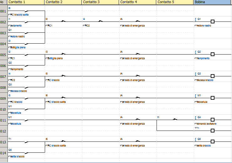

[19] Re: Impianto produzione olio
Messaggioda Foto Utentegiova88 » 30 dic 2013, 11:13
Ma ho gia usato i2 per avviare il braccio. ecco perché l'avevo chiamato i5.
Foto Utentegiova88
37 5
Messaggi: 95
[20] Re: Impianto produzione olio
Messaggioda Foto Utentegiova88 » 30 dic 2013, 11:56
Ho modificato ingressi e uscite
Ingressi:
I1 avviamento nastro
I2 fine corsa 1
I3 bottiglia piena
i4 fine corsa 2
i5 fine corsa braccio
i6 fine corsa braccio salita
uscite:
Q1 motore nastro
Q2 riempimento
Q3 discesa braccio
Q4 avvitatore
Q5 salita braccio
Foto Utentegiova88
37 5
Messaggi: 95
