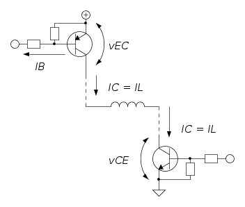

Potresti misurare, per favore, le due tensioni v_\text{EC} e v_\text{CE}, lasciando il duty cicle fisso al 100 %?
Sono uguali ciascuna di \approx 4\,\text{V} ?

Ecco i valori con il comando fisso al 100%.
vEC = 8,70V
vCE = 0,089V
Come vedi non sono uguali.
Il circuito attuale dove sto facendo le prove è praticamente quello che hai disegnato, il comando al 100% ora lo simulo con un collegamento diretto al 5Vdc. Questo in modo da escludere anche il PIC16.
Spero di non errare e migliorare la ricerca del problema.

E non ti eri accorto che i transitor PNP stavano facendo le stufette? Probabilmente, saranno anche da cambiare ora.
Simula con forzatura diretta del 5 V c.c., dovresti andare molto meglio, perché è come pensavo, con quel circuito, il PIC non riesce a tirare su molto la tensione sui terminali di uscita.

Sei un poco duro di zucca. Il PIC non è in grado di alimentare, tramite i suoi pin, le impedenza di quel circuito. Due transistor in parallelo con impedenza di polarizzazione molto diverse tra loro, è pacifico che quello con impedenza minore riesce a saturare, mentre quello con impedenza maggiore no. I terminali del PIC hanno un limitatore di corrente interno e, superando i 15 mA richiesti, per tanto bene che ti voglia, dai suoi pin tirerà fuori si e no 4 V o meno.

A me sembra che appunto il PNP non saturi.. Sono d' accordo con Foto UtenteCandy.
Infatti come dice giustamente lui stai tirando per il collo il pin del micro. :(
E prima quando ti ho detto di aumentare la corrente di base non ho fatto caso a questo dettaglio. :(
Molto probabilmente non riesce a dare la corrente necessaria all NPN per far scorrere la corrente di Collettore necessaria, dove I_\text{C(NPN)} = I_\text{B(PNP)}. Il PNP non riesce a saturare e questo può spiegare la tensione abbastanza alta di 8.7 V.
Potresti risolvere con un transistore NPN di pilotaggio di guadagno opportuno. Lo stesso discorso vale per tutti gli altri NPN..
