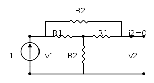

RAGAZZI SAPETE DIRMI COME DETERMINARE LA MATRICE DELLE RESISTENZE DI QUESTO DOPPIO BIPOLO???
\[R_{1}=1\Omega\]
\[R_{2}=2\Omega\]

Direi che è un esercizio classico. Possiamo guidarti, ma i calcoli li devi fare tu.
Definisci corrente e tensione sulle due porte del doppio bipolo e scrivi la definizione di matrice delle resistenze.
P.S. non scrivere in maiuscolo, in un forum, equivale a urlare.

Ho che
\[\left\{\begin{matrix} v_{1}=R_{11}i_{1} + R_{12}i_{2}& & & \\ v_{2}=R_{21}i_{1}+ R_{22}i_{2}& & &\end{matrix}\right.\]
Quindi ho che:
\[R_{11}= \frac{v_{1}}{i_{1}}\left |_{i2=0}\]
\[R_{22}= \frac{v_{2}}{i_{2}}\left |_{i1=0}\]
\[R_{12}= \frac{v_{1}}{i_{2}}\left |_{i1=0}\]
\[R_{21}= \frac{v_{2}}{i_{1}}\left |_{i2=0}\]
ora il circuito posso considerare nella forma

Aspetta un attimo. Non disegnare il circuito.
Tu hai scritto correttamente la definizione, e pure come si calcolano i vari parametri. Cosa vogliono dire espressioni di questo tipo? Intendo, da un punto di vista circuitale, non matematico. Come si "misura" R_{11}?
Ripesca il circuito disegnato nel messaggio [1] ed aggiungi correnti e tensioni sulle due porte. Se non lo fai, tutte le espressioni non hanno nessun senso, dato che c'è una notevole arbitrarietà.

Messaggioda Foto UtenteMischaViolett » 2 gen 2014, 12:25
devo considerare il circuito di partenza utilizzando due circuiti ausiliari, il primo quando ho il generatore di corrente i1 acceso e il generatore di corrente i2 spento.
mentre il secondo circuito ausiliare faccio il discorso inverso quindi i1 spento e il generatore i2 acceso

Comunque, ti suggerisco un modo alternativo, ma anche meno conveniente (perché più lungo, a meno che sei abbastanza veloce a fare i conti e inversioni di matrice 2x2 a mente), di risolvere questo esercizio..
Isolando la rete a T, si riesce a scrivere la sua matrice delle resistenze R "a vista", visto che dalla teoria si ha che la rete:
è associata alla matrice delle resistenze:
\textbf{R}=\begin{bmatrix}
R_1 & R_{12}\\
R_{12} & R_2
\end{bmatrix}
Nota: gli R_1, R_2, R_{12} da me usati non hanno alcun legame a quelli scritti da te nel tuo esercizio! Li ho scelti a caso, ma spero che non ti faccia confusione quella nomenclatura (le avrei potute chiamare A, B, C)
Per cui, si ha:
3 & 2\\
2 & 3
\end{bmatrix}, da cui:
\textbf{G}=\textbf{R}^{-1}=\frac{1}{5}\begin{bmatrix}
3 & -2\\
-2 & 3
\end{bmatrix}
Ora assorbiamo il ramo derivato sopra in questo modo:
\textbf{G}_T=\textbf{G}+\begin{bmatrix}
\frac{1}{R_2} & -\frac{1}{R_2}\\
-\frac{1}{R_2} & \frac{1}{R_2}
\end{bmatrix}=\frac{1}{10}\begin{bmatrix}
11 & -9\\
-9 & 11
\end{bmatrix}
per cui si ottiene la matrice delle resistenze:
\textbf{R}_T=\textbf{G}_T^{-1}=\frac{1}{4}\begin{bmatrix}
11 & 9\\
9 & 11
\end{bmatrix}

Senza nulla togliere al metodo di Foto Utentegotthard, senz'altro valido, io inizialmente lascerei stare le matrici e ragionerei sull'aspetto "fisico" del circuito.
Lascia il circuito così com'è e dividi l'esercizio in 4 punti corrispondenti alle quattro grandezze che devi trovare.
Per ogni punto imponi le condizioni che hai già correttamente scritto (ricorda che corrente nulla equivale a dire "circuito aperto").
Tu devi trovare delle resistenze o transresistenze, questo significa legare una tensione su una certa porta ad una corrente impressa (sulla stessa porta o sull'altra) nota.
Il tutto ti si riduce a calcoli di serie e parallelo.
Prova a procedere e vediamo cosa salta fuori.

Messaggioda Foto UtenteMischaViolett » 2 gen 2014, 12:56
so che devo applicare le regole serie-parallelo, ma non riesco a capire in che modo! :oops: :oops:

Messaggioda Foto UtentePepito » 2 gen 2014, 13:00
MischaViolett ha scritto:so che devo applicare le regole serie-parallelo, ma non riesco a capire in che modo! :oops: :oops:
Dunque, se tu dovessi trovare la resistenza equivalente alla porta 1, considerando di lasciare la porta 2 in circuito aperto, come faresti?
Prova a fare il ragionamento... quali serie vedi, e quali paralleli?

Messaggioda Foto UtenteMischaViolett » 2 gen 2014, 13:02
calcolando R11 vedo R1 di destranullo essendo che i2=0, quindi vedo R2//R1+ R2, giusto?
