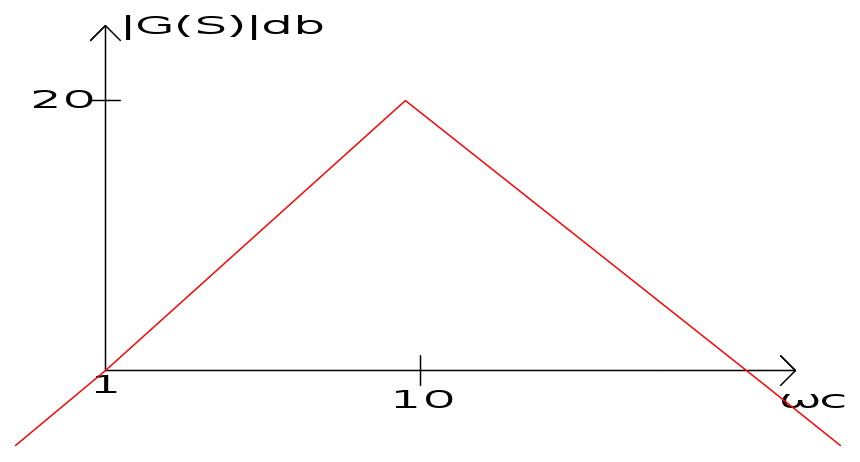

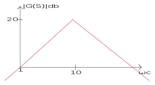

Shika93 ha scritto:Non ho capito di cosa devo fare il diagramma
Della G(s) in [1].
Shika93 ha scritto:e se mi puoi passare un link dove spiega come si fa a tracciare i diagrammi con questo programma che non ho mai usato
Usi il tracciamento di linee, come ha fatto Foto UtenteIsidoroKZ in [9].
Shika93 ha scritto:A me risultava diverso il grafico del modulo.
Il grafico in [9] è il diagramma di Bode generale del solo controllore PI, non di G(s).

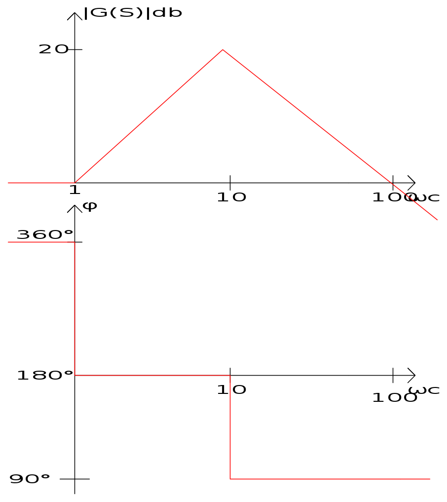

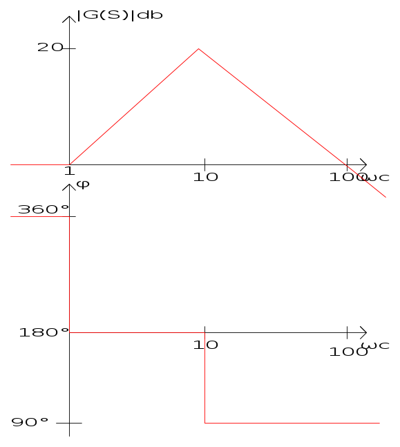

Messaggioda Foto UtenteDirtyDeeds » 2 gen 2014, 13:06
E' sbagliato... Inoltre, manca il diagramma della fase.

[15] Re: Progettare regolatori PI
Messaggioda Foto UtenteDirtyDeeds » 2 gen 2014, 14:31
Perché fai partire la fase da 360° :?:
Poi, il diagramma della fase è un po' tagliato con l'accetta, eh.

[16] Re: Progettare regolatori PI
Messaggioda Foto UtenteShika93 » 2 gen 2014, 15:07
Scusa, parte da 270. perché è un po' tagliata?

[17] Re: Progettare regolatori PI
Messaggioda Foto UtenteDirtyDeeds » 2 gen 2014, 15:18
Shika93 ha scritto:Scusa, parte da 270.
No, parte da 0°.
Shika93 ha scritto:Mi sto incasinando parecchio.
E' tagliato con l'accetta perché la fase non ruota di 90° in corrispondenza di un polo o uno zero. Se la disegni così, come fai a valutare il margine di fase?

[18] Re: Progettare regolatori PI
Messaggioda Foto UtenteShika93 » 2 gen 2014, 15:25
Uhm...Il diagramma asintotico lo facciamo così...Come ho detto per evitarci troppi conti ci fanno usare quel regolino che ho messo nel primo post. Come dovrebbe essere altrimenti il diagramma della fase?
