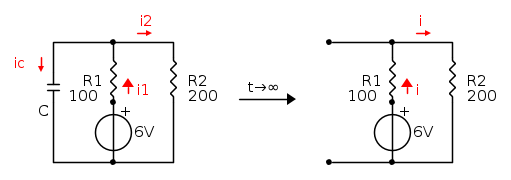

Guarda il seguente circuito.
Dopo l'istante t=0 il generatore erogherà 6V.
Indipendentemente dall'andamento della tensione nel transitorio che ne deriverà, visto che hai cambiato la tensione al generatore, quando sarai a regime il condensatore si sarà caricato ad un nuovo valore. E' questo quello che ti è stato chiesto di calcolare.
Per ricavarlo non serve esprimere tutta la dinamica del sistema tramite l'equazione differenziale ma basta occuparsi della situazione a regime.
Dopo un tempo sufficientemente lungo per garantire la carica del condensatore potrai dire che la corrente i_c sarà nulla e quindi circola solo la corrente i.
A questo punto ti dovrebbe essere evidente come calcolare la nuova tensione ai capi del condensatore.

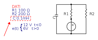

dimaios ha scritto:Volevo aggiungere una cosa.
Prima che a "qualcuno" venga l'orticaria sarà meglio che correggi le unità di misura della capacità.
Da quando si misura in mH ? :?
mi scuso, è inguardabile, ma quando me ne sono accorto della battitura non ho potuto modificare! C 0.1mF
Ritornando all'esercizio (non vorrei sparare cavolate spaziali) se la corrente ic è nulla, di conseguenza anche la tensione dovrebbe esserlo?

[24] Re: Esercizio n. 8. Avete suggerimenti?
Messaggioda Foto Utentedimaios » 4 gen 2014, 18:59
luciano87 ha scritto:non vorrei sparare cavolate spaziali
Purtroppo l'hai fatto. :cry:
Nel circuito di destra ti sembra che la tensione ai capi del condensatore sia nulla ?
Anche nel circuito per t<0 la corrente del condensatore era nulla ma la tensione no ?
Come mai le leggi dell'elettrotecnica per te sono tempo-varianti ? :?

Scusate la mia incompetenza, vi posto l'esercizio completo senza fronzoli. Le parti errate correggetele citando così che possa capire, per cortesia aspetto vostre risposte:
Immagine
\[V_{2}=V_{C}\]
\[V_{2}=e\frac{R_{2}}{R_{1}+R_{2}}= 8V\]
Immagine
\[R_{eq}=R_1//R_2=66.66\Omega\]
\[\tau =CR_{eq}=0.006\]
\[V_C(0)=8V\]
Immagine
\[V_{2}=V_{C}\]
\[V_{2}=e\frac{R_{2}}{R_{1}+R_{2}}= 4V\]
applico la relazione {{V}_{C}}(t)=[{{V}_{C}}(0)-{{V}_{C}}(\infty )]{{e}^{-\frac{t}{\tau }}}+{{V}_{C}}(\infty )
\[V_{C}(t)= 4e^{-150t}+4V\]
Poi calcola la tensione sul condensatore per t->oo, anche qui il circuito e` a regime e quindi il condensatore e` aperto. Bastano 2 partitori
la parte per t>0 così come scritta non va per calcolare la tensione lungo C in ogni istante di tempo.
