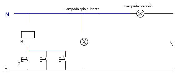

Messaggioda Foto Utentemir » 6 gen 2014, 23:08
rosannamaffini ha scritto:la spia di segnalazione aveva un capo nel morsetto di un filo blu e l'altro capo al morsetto del nero.....penso che questo spieghi il mistero.
questo spiega l'arcano della spia, ma non l'utilizzo dei due conduttori blu, e come abbiano continuità fra due contatti di un pulsante che in teoria dovrebbe essere NO ...
però, andando avanti la questione assume sempre soluzioni fantasiose ... :D
e lo schema di Foto Utenteattilio si trasforma:

Messaggioda Foto Utenteattilio » 6 gen 2014, 23:19
Foto Utentemir, a questo punto i due conduttori blu, sono il neutro diretto che arriva al pulsante esclusivamente per alimentare la spia e il neutro uscente che va alla lampada comandata da interruttore.
A questo punto e` tacito che i due blu erano collegati allo stesso morsetto del pulsante, cosa che francamente non si era ancora capita.

Messaggioda Foto Utentemir » 6 gen 2014, 23:26
Attilio ha scritto:...e` tacito che i due blu erano collegati allo stesso morsetto del pulsante, cosa che francamente non si era ancora capito.
in effetti oltrechè tacito sarebbe ragionevole, perché non mi spiego la continuità tra i due contatti del pulsante (ameno che non sia rotto) dove fino a poco fa li avevo capiti collegati ai due morsetti separati, come del resto avevo anche disegnato, ci dovrà chiarire questo aspetto Foto Utenterosannamaffini.

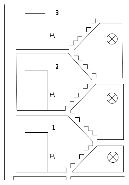

Messaggioda Foto Utentemir » 7 gen 2014, 0:03
intanto per facilitare il compito fornisco pianta dei piani scale ... :D
ora sta a Foto Utenterosannamaffini inserire lo schema con i relativi colori dei conduttori ..
