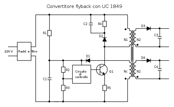

Candy hai visto giusto, posto uno schema di principio. Forse frantic si riferiva a questo schema:Verosimilmente N1 è un avvolgimento di controllo e non è comandato come da schemi postati.
Mancheranno anche dei diodi.
Schema con trasformatore

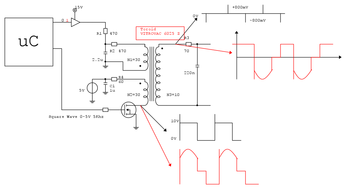

Ma perché non ci spieghi meglio a cosa serve? cosa è il carico? dove è applicato? di che razza di apparecchiatura si tratta? Lo schema lo hai ricavato tu dal cablaggio? Sei certo che non vi siano errori?

Posto le forme d'onda misurate con l'oscilloscopio e successivamente ottenute anche simulando con microcap
in nero sono le forme d'onda quando ho uno zero all'uscita del micro e in rosso quando ho un 1.
A quanto ho capito lavorando a 5 kHz il trafo satura e genera gli spilli in uscita che vengono successivamente filtrati dall'RC.
L'abilitazione del micro fa scorrere una corrente nel senso opposto a quella di L2. In questo modo si esce dalla saturazione e mi ritrovo la forma d'onda del drain cambiata di segno e divisa per 3.
Fatemi sapere se può essere una spiegazione plausibile.
Ciao.
Mah, se le forme d'onda le hai misurate vuol dire che è così.
Rimane il fatto che nella mia somma ignoranza rimane un circuito piuttosto insolito.
In ogni caso la tua spiegazione per me è plausibile, sicuramente il tutto lavora sulla saturazione del nucleo... ma possiamo sapere almeno a cosa serve? Tanto ormai hai postato lo schema, almeno per cultura di ognuno potresti dirci l'applicazione?
