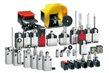

sto trattando sempre l'imbottigliamento. devo ipotizzare i sensori. quindi i finecorsa e le fotocellule. Non capisco che intendi per condizioni meccaniche
Sempre tenendo conto che stiamo ipotizzando e non si sta parlando di una vera e propria applicazione ti direi che può andare bene se, con quel finecorsa andrai a pilotare un ingresso dello Zelio e non per esempio, un motore da 290kW.
Rimanendo sempre sul finecorsa, esistono molte "configurazioni" meccaniche ( a leva, a rotella, ad asta, con la rotella più grossa ecc. ecc.) del finecorsa che vanno scelte in base al tipo di montaggio e alla sua applicazione (vedi immagine) però, se continuiamo a parlare di ipotesi può andare bene quello che hai scelto tu.
Se vuoi essere più preciso, nella relazione che stilerai riguardo a questa automazione potresti aggiungere un disegno che illustra il montaggio del finecorsa.
