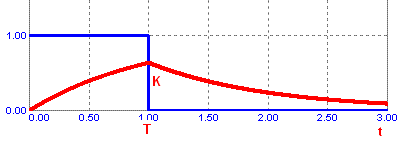

Messaggioda Foto Utenteg.schgor » 9 gen 2014, 22:02
Ma la risposta all'impulso è quasi banale...
Per 0<t<1 è u(t)=1 , quindi u(s)=1/s
e y(s) = \frac{1}{s}\cdot \frac{1}{1+s}
che antitrasformata dà y(t)=1-e^{-t}
All'istante T (fine dell'impulso) y(T)=K
e per t>T u(t)=0, quindi si avrà y(t) = K\cdot e^{-(t-T)}
come da grafico.
Ora credo sia più facile passare alla forma d'onda dell'esercizio.

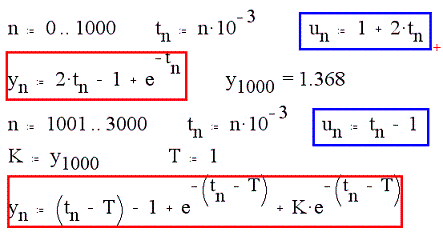

Messaggioda Foto Utenteg.schgor » 11 gen 2014, 7:57
Per non lasciare in sospeso l'argomento, concludo
con la soluzione dell'esercizio.
Per il secondo tratto del segnale d'ingresso è più semplice spostare
l'origine dei tempi in T (=1), chiamando t1 (=t-T) il tempo relativo
Con questo u(t1) diventa una semiretta a 45° che parte da T.
Quindi y(s)=u(s)\cdot G(s)=\frac{1}{s^2}\cdot\frac{1}{1+s}
e antitrasformando y(t1)=t1-1+e^{-t1} a cui va aggiunto l'effetto
della condizione iniziale K (vedi post[14]).
Il tracciamento dell relative curve può essere fatto ad es. in Mathcad
con la seguente procedura;
gradico confermato dalla simulazione in MicroCap,
con l'uso delle Laplace Functions:
