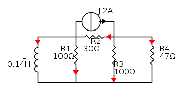

Mi togliete un dubbio?
Devo calcolare la corrente in L
R1 è cortocircuitata quindi calcolo direttamente la corrente in L
\[i2= J\frac{R_{34}}{R_{34}+R_2}\]
dove \[R_{34}\] sono in parallelo
E' corretto il modo di impostare l'esercizio? Se non lo è, per cortesia correggete, grazie

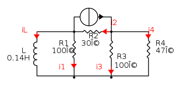

Grazie Foto Utentenunziato a questa soluzione ci avevo pensato, perciò ero dubbioso.
Per verifica impostando il sistema \[\begin{cases} & \ J=i_4+i_3+i_2 \\ & \ i_2=i_1+i_L \\ & \ V_L=V_1 \\ & \ V_3=V_4 \\ & \ V_3=V_1+V_2 \end{cases}\]
non ottengo lo stesso valore..dov'è che sbaglio?

NB: Negli schemi, se ci sono più di tre rami che convergono in un punto, occorre il punto di connessione, altrimenti significa che non c'è connessione. Quindi il tuo disegno va in questo modo corretto
Inoltre devi indicare oltre alla freccia per le correnti anche il loro nome.
Non si capisce se con i2 tu intenda la corrente in R2, nel qual caso la tua formula sarebbe corretta; se invece intendi la corrente in L, come credo abbia interpretato Foto Utentenunziato, vista la richiesta del problema, la tua formula è errata.

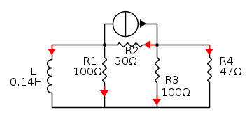

Messaggioda Foto Utenteluciano87 » 13 gen 2014, 17:20
E' richiesta la corrente lungo L.
Ho tenuto conto di questo orientamento. Foto Utenteadmin
Ho provato verificando con le equazioni su scritte ma il valore NON viene uguale.

L'orientamento lo vedevo anche prima. Quello che mancava erano i nomi. Ora che li hai messi si vede che i2 è la corrente su R2, per la quale la tua formula è corretta. La corrente su L, iL, non è però i2
Altre osservazioni
-Quando prelevi il codice del disegno devi attivare la codifica dei caratteri UTF8 nel menu di visualizzazione del tuo browser, altrimenti alcuni caratteri, come il simbolo dell'ohm, bon sono correttamente visualizzati.
-I punti di connessione poi, sono necessari sono più di tre rami convergenti e connessi, non dove ce ne sono solo tre. Quindi i due che hai aggiunto sotto, disallineati peraltro, in genere non si mettono.
