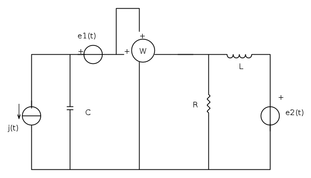

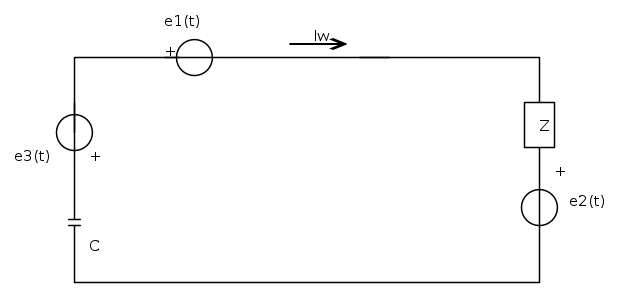

Salve a tutti,
ho un dubbio in questo esercizio,volevo capire se avevo scritto qualche baggianata io oppure se avevo sbagliato i calcoli.
Il circuito
La domanda è trovarela potenza del wattmetro ideale
Allora,so P_{W}=V_{W}*I_{W},so che la tensione del wattmetro coincide con la V_{R}.
Uso il partitore di tensione per trovare V_{R}=E_{2}\frac{R}{R+X_{L}}.Successivamente ho semplificato la rete usando Thevenin ,la tensione a vuoto coincide proprio V_{R} e quindi mi basta calcolarmi l'impedenza equivalente cioè Z=R//X_{L}.Quindi la rete si semplifica in
Ora ,devo calcolarmi I_{W} per fare ciò sostituisco il Generatore Normale di Corrente con un Generatore Normale di Tensione , con E_{3}=J*X_{C1}quindi la rete mi diventa
e quindi posso calcolarmi la I_{W} usando le correnti ad anello oppure la LKT
Volevo sapere se era giusto quello che ho scritto.grazie in anticipo

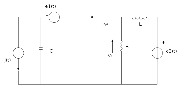

Messaggioda Foto Utentenunziato » 18 gen 2014, 22:41
Non mi pare tu possa usare il partitore di tensione e inoltre XL e R non mi sembrano propriamente in parallelo.
Nel circuito che segue, senza il wattmetro, come calcoresesti Vr e Iw?

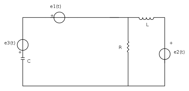

Messaggioda Foto UtenteDega93 » 18 gen 2014, 23:08
mmm,sei sicuro?
Comunque,se non posso usare il partitore ,io sostituirei il parallelo generatore di corrente e condensatore con la serie generatore di tensione e condensatore (con E_{3}=J*X_{C}) e poi userei il metodo delle correnti ad anello
,in questo modo riesco a trovarmi sia la corrente del wattmetro sia la tensione del resistore che è proprio la tensione del wattmetro.
la rete diventerebbe
Può andare bene ?

Messaggioda Foto Utentenunziato » 18 gen 2014, 23:40
Dega93 ha scritto:mmm,sei sicuro?
Quando e in che caso si applica ilpartitore di tensione?
Per quanto riguarda il metodo che vuoi utilizzare mi pare ragionevole. comunque posta il procedimento.

Messaggioda Foto UtenteDega93 » 19 gen 2014, 11:22
Lo usi quando hai più resistenze in serie con un generatore di tensione.
Però nel mio vecchio libro delle superiori "Elettrotecnica e macchine elettriche -G.Bobbio,S.Sammarco" dicono che la rete
si traforma con thevenin in
Con E_{th}=E\frac{R_{2}}{R_{1}+R_{2}}
L'esempio è molto simile al caso del mio problema
Grazie per le risposte

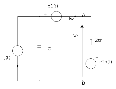

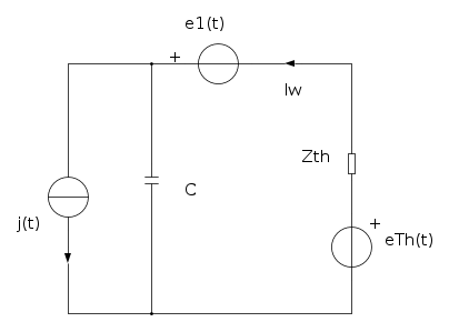

[6] Re: Esercizio esame regime sinusoidale
Messaggioda Foto Utentenunziato » 19 gen 2014, 11:46
Dega93 ha scritto:L'esempio è molto simile al caso del mio problema
Non mi sembra molto simile.
Se tu sostituissi questo tratto di circuito:
in modo da avere questo:
Allora può andare.
Tu in [1] hai disegnato un circuito dove il generatore era e2 e non il generatore equivalente di Thevenin.

Messaggioda Foto UtenteDega93 » 19 gen 2014, 12:33
Ops,ho sbagliato a scrivere scusami tanto nunziato,ho scritto e2 al posto di eth. :oops:

[8] Re: Esercizio esame regime sinusoidale
Messaggioda Foto Utentenunziato » 19 gen 2014, 13:19
Dega93 ha scritto:Ops,ho sbagliato a scrivere scusami tanto nunziato,ho scritto e2 al posto di eth. :oops:
Allora è diverso.
In tal caso e_{Th} è ricavabile con il partitore di tensione, Z_{Th} è il parallelo che tu hai indicato ma V_r va ricavato opportunamente.

[9] Re: Esercizio esame regime sinusoidale
Messaggioda Foto UtenteDega93 » 19 gen 2014, 13:57
MaV_r non coincide conE_th?
Foto UtenteDega93
0 5
Messaggi: 33
Iscritto il: 31 dic 2013, 17:32
[10] Re: Esercizio esame regime sinusoidale
Messaggioda Foto UtenteGigis » 19 gen 2014, 14:01
no V_r coincide con V_{AB}, perché la resistenza R è collegata tra i nodi A e B.
