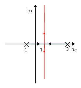

Shika93 ha scritto:Cosa cambia?
Moltissimo.
Se ho due poli complessi coniugati pari a :
p_{1} = -1 + 3i
p_{2} = -1 - 3i
Secondo te e' la stessa cosa dal punto di vista dinamico rispetto ad avere ?
p_{1} = -1
p_{2} = -1
Direi proprio di no, eppure hanno la stessa parte reale.
Il disegno lo farei cosi' utilizzando i simboli che si usano comunemente.
Cosa possiamo dedurre da questo grafico ?

[22] Re: Reti correttrici
Messaggioda Foto UtenteShika93 » 20 gen 2014, 13:11
Hai ragione. Io intendevo sempre quelli senza parte immaginaria.
Dal grafico direi che il sistema è sempre instabile in quanto il luogo diretto è nel semipiano destro (è giusto?).
Per verifica l'avevo fatto anche con nyquist e veniva fuori che faceva un giro attorno a -1 in senso orario e quindi sempre instabile anche in quel caso siccome c'è un polo a parte reale positiva.

Messaggioda Foto Utentedimaios » 20 gen 2014, 13:14
Si. Il sistema e' instabile ma volevo che tu osservassi le seguenti cose :
1. Essendoci due poli, aumentando il guadagno si avvicinano si toccano e poi divergono in verticale
2. Il punto di incontro e' esattamente a "meta' strada".
Concordi ?

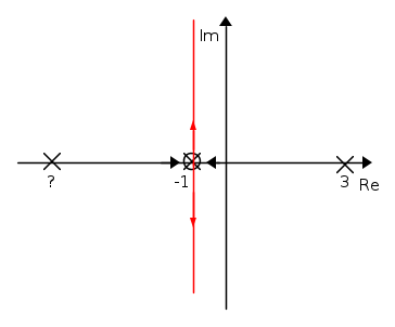

[25] Re: Reti correttrici
Messaggioda Foto Utentedimaios » 20 gen 2014, 13:20
E facevi male. Nelle cose semplici si trovano le soluzioni.
Infatti tu vorresti un incontro tra i poli in -1 invece che in 1.
Il polo in -1 pero' si sposta al variare del guadagno.
Questo polo e' stabile per cui possiamo cancellarlo con uno zero e vogliamo ricondurci alla situazione riportata nella figura seguente :
In questo modo, piazzando un polo in posizione ( ? ) ed uno zero sopra il polo in -1 possiamo sperare che l'incontro "tra i superstiti" dalla cancellazione avvenga proprio in -1.
Sapresti indicarmi dove deve essere piazzato il polo della rete correttrice ?

[26] Re: Reti correttrici
Messaggioda Foto UtenteShika93 » 20 gen 2014, 13:34
Devo fare in modo che
x_a=\frac{1}{v}(-(-3-x))=-1 quindi x=-5
perché \frac{1}{2}(-(-3+5))=-1

[27] Re: Reti correttrici
Messaggioda Foto Utentedimaios » 20 gen 2014, 13:38
Bene. Ora sai dove piazzare il polo e lo zero della rete correttrice. A questo punto lascio a te la determinazione del guadagno della rete per cui avviene il rendez vous. ;-)
