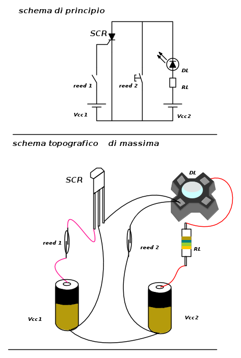

Per una semplice autoritenuta si può usare un SCR:
una volta innescato, si mantiene in conduzione fino a che
non si interrompe l'alimentazione.

salve Foto Utenteg.schgore grazie per il Tuo intervento, l'utilizzo dell'SCR non dovrebbe essere problematico (in tema di spazio) e considerando anch e l'assorbimento di 50 mA in gioco che richiederebbe un SCR se non erro in contenitore tipo TO92, il punto però e anche qui se non erro sia necessario un controllo on/of ad ogni avvicinamento/allontanamento dela mano ch edovrà impugnare il bastone con controllo attraverso un anello (magnetico) e relativo contatto reed nascosto all'interno del bastone stesso ...Foto Utentedanybuffy se non sarà nuovamente latitante, saprà certo spiegare meglio visto che la necessità di tale bastone è la sua .. :D

Come dice Foto Utentemir, l'interruttore reed dovrebbe essere azionato da un anello su cui verrà montato un magnete al neodimio (la cui potenza è decisamente più alta rispetto alla ferrite). L'interruttore reed può essere inserito dove vogliamo, meglio se posto in un luogo in cui possa essere sostituibile (quindi la testa del bastone) in caso di rottura (quindi nell'immaginazione, l'avvicinamento della mano alla sfera posta sulla testa del bastone dovrebbe farla illuminare).
La faccenda è che il reed non mantiene lo stato di accensione o spegnimento anche una volta allontanato il magnete azionante. Cosa che farebbe invece l'interruttore a slitta o a pulsante.

Con due reed (montati in posizioni diverse) e un SCR, si può usare un reed per accendere e uno per spegnere (cortocircuitando per un attimo l'SCR).
In alternativa potresti usare uno di questi circuiti "toggle" fatti con un 555 o con due porte NOT CMOS, che hanno entrambi bisogno di un solo reed.
L'SCR comunque occupa meno spazio e il circuito è più semplice.

se non erro,applicando l'idea dell' SCR di Foto Utenteg.schgor ed utilizzando l'idea di Foto UtenteGuidoBdei due interruttori reed, in linea di principio il circuito dovrebbe venir fuori così .....
ovviamente, il dimensionamento del resistore per il diodo led sarà subordinato alle caratteristiche di quest'ultimo, ed altresi dicasi per i valori di tensione dei due generatori, pardon batterie ... :D ... nonchè la scelta dell SCR ...

Wooow ! Addirittura uno schema ! Foto Utentemir sei grande !
