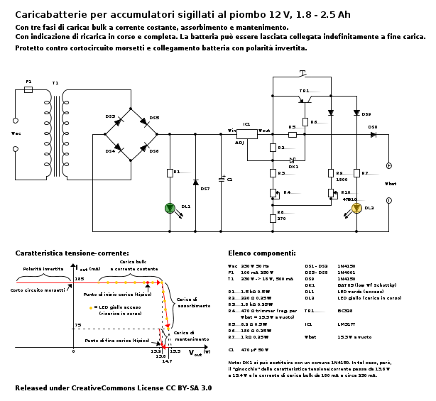

Allora mi sa che ci sarà da indagare meglio sulle modalità di ricarica delle batterie, mi preoccupa leggermente quello che dice Foto UtenteGuidoB nel suo post, al raggiungimento dei 2.35V per elemento, se non si limita ulteriormente la corrente a 1/30 della capacità della batteria, si incorre nel danneggiamento della stessa?
Sarebbe da pensare se fosse possibile automatizzare questa ulteriore limitazione... Credo che esistano più soluzioni, ma dovremmo valutarne la complessità.
Lo schema di Foto UtenteBrunoValente e riportato da Foto UtenteFedericoSibona, mi piace poco, sono sicuro che funzionerebbe egregiamente, ma mi desta particolare preoccupazione il fatto che tutta la corrente erogata dal carica batterie debba passare dal commutatore, e trovarne uno che supporti più di pochi milliampere mi sembra un'ardua impresa.
Non sarebbe meglio mantenere la regolazione della corrente usando un OpAmp con un'unica resistenza di shunt e variare il guadagno(guadagno? 8-[ ) dello stesso tramite selettore?
Sono idee che mi passano per la testa, prendetele con le pinze, aspetto un vostro commento! :mrgreen:

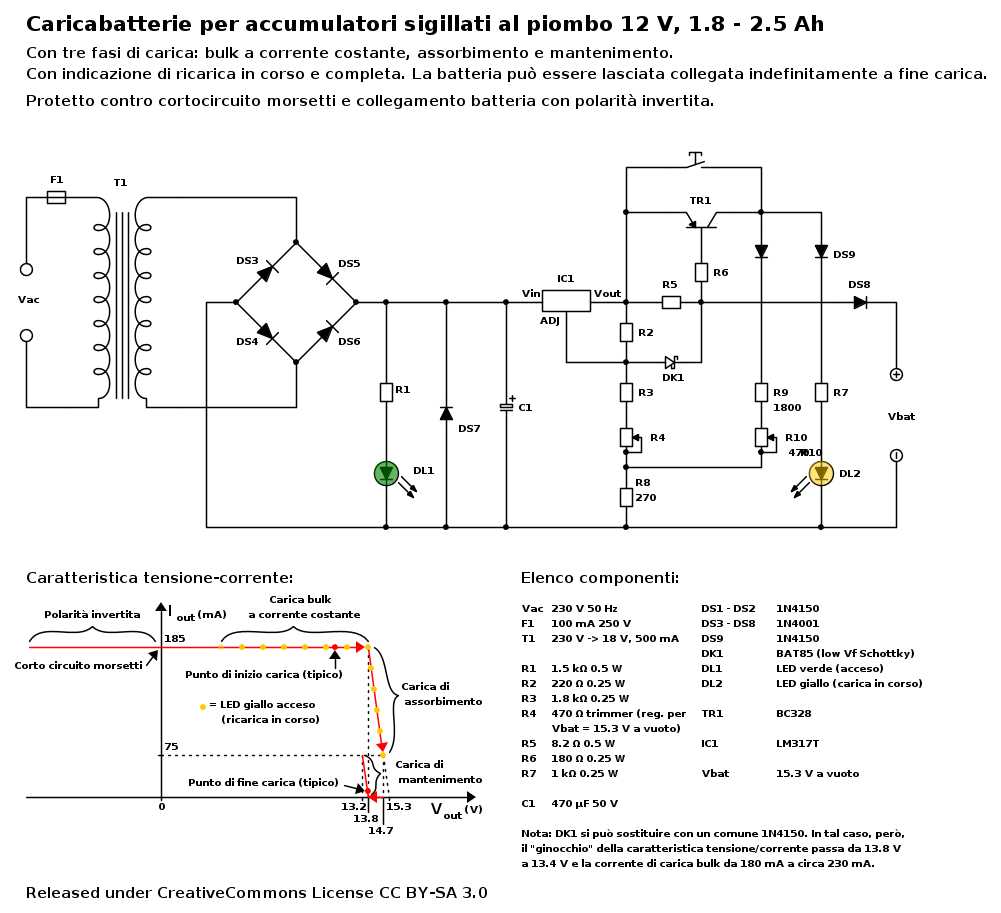

Ho ripescato uno schema non finito che pensavo di usare per un articolo e che poi non ho inserito...
Eccolo qui:
Non mi piace mettere schemi non finiti ma vado un po' di corsa... Qualche valore di componente di sicuro manca o non è a punto.
Vale solo per batterie a 12 V, e di capacità più piccola di quelle che hai menzionato.
Non è il massimo dell'efficienza energetica, comunque ha il pregio della semplicità dello schema elettrico pur implementando la caratteristica "spezzata" per caricare prima a fondo e poi passare a carica di mantenimento.
Le tensioni sono poco regolabili a piacimento, e credo sia difficile adattarlo a batterie da 6 V.
Il pulsante serve per far partire la carica "a fondo" qualora la batteria non sia abbastanza scarica da farla partire automaticamente.
Insomma, c'è da lavorarci sopra se si vuole adattarlo. Ad ogni modo, lo metto a disposizione.

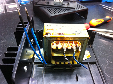

Nel frattempo ho iniziato a smontare e ripulire "l'alimentatore sacrificale", ho dovuto sostituire i due isolanti in tessuto imbevuto che ricoprivano i due cavetti del secondario, come li ho mossi si sono crepati in vari punti, quindi li ho sostituiti con dei tubicini sempre di tela di quelli che vengono usati nei ferri da stiro per ricoprire i cavi interni e ho giuntato il tutto con della guaina termo-restringente.
Ecco il risultato:
trasformatore
20140122_162655535_iOS - Copia.jpg (120.49 KiB) Osservato 12207 volte
