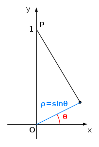

2. Determinare l’area della porzione di piano delimitata dalla curva di equazione
parametrica in forma polare ρ = sin θ, con θ ∈ [0, π].
Io ho semplicemente svolto l'integrale tra 0 e pi di sin θ ma mi risulta 2... Quindi anche questo è errato...

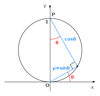

Per quanto riguarda il metodo "geometrico", hai provato a disegnare la curva? ... parte da O=(0,0) e passa per P=(0,1); prova a congiungere il generico punto della curva con il punto P, ... cosa ottieni? ... e il punto P "nun se move"! ;-)
Per quanto riguarda il metodo "brutale", ovvero la diretta integrazione, forse ti sei dimenticato di "qualcosa". ;-) ... mi fai vedere come hai considerato l'area infinitesima?

wackos ha scritto:... La seconda io la vedo così... Sen θ e la mia curva... La separò nella componente x e nella componente y... x = sen θ cos ϕ e y = = sen θ sen ϕ con ϕ compreso tra 0 e 2π
Non capisco cosa sia questo ϕ; che sia forse lo stesso θ?
Ad ogni modo vedendo che non ti va di seguire i miei consigli o che forse manco li hai presi in considerazione mi risulta difficile continuare ad aiutarti su questa strada, che sarebbe senza dubbio la migliore, direi la più "elegante"; faccio comunque un ultimo tentativo postando il disegno atteso
Una domanda: che razza di triangolo sarà quello disegnato? ... e al muoversi del generico punto, quale curva "notevole" andrà a descrivere?
.... "... o se del mezzo cerchio far si puote triangol sì ch'un retto non avesse..." [Paradiso, XIII, 102] ;-)
wackos ha scritto:... Poi faccio l'integrale doppio della somma x + y ... Giusto?
Questa proprio non l'ho capita; sarò arruginito, ma non capisco proprio cosa c'entri la somma di x+y; io avrei scritto l'area elementare in funzione di θ
e poi avrei integrato in θ, ma sembra che anche questa mia richiesta di chiarimento non sia stata raccolta.
wackos ha scritto:... Il punto è che non mi esce π/4 come deve..
Già, a me risulta proprio π/4, con entrambi i metodi ... ma prima di darti altri suggerimenti, ti lascio ancora un po' di tempo per riflettere. ;-)

Esercizio 2 non lo capisco... É più forte di me... φ l'ho inserita solo per dare una spiegazione della circonferenza.. Stavo tentando di dare una spiegazione a quello che ho detto ma proprio mentre lo scrivevo mi sono accorto che non stava in piedi... Se l'angolo varia tra 0 e pi come faccio ad avere una circonferenza completa? Non dovrei averne metà? Non dovrebbe essere il semicerchio di centro (r,0)? Con le y > 0??

wackos ha scritto: ... Se l'angolo varia tra 0 e pi come faccio ad avere una circonferenza completa? Non dovrei averne metà?
Sei sicuro? ... "pi" a quanto gradi corrisponde?
Io direi che il cerchio esce completo
