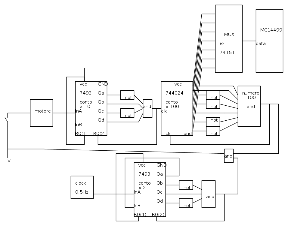

Salve,
eccomi nuovamente con un altro quesito.
Sull’asse di un motore elettrico è montato un dispositivo (encoder) che genera 10 impulsi elettrici al giro.
Si desidera realizzare un sistema che permetta di visualizzare su un display digitale il valore della velocità del motore in giri/secondo.
Inoltre, se la velocità dell'asse supera i 100 giri/secondo deve essere generato un segnale TTLcompatibile che ferma il motore facendo scattare un interruttore sul suo circuito di alimentazione.
Si dispone di un clock di tipo TTL a frequenza pari a 0,5 Hz.
Il motore genera 10 impulsi che conteggio e a fine di questo conteggio ottengo un giro che collego a un altro contatore, che questa volta conta a 100 per spegnere il motore solo quando il clock ha mandato 2 impulsi per un totale di 1 secondo (0.5 secondi a impulso).
Volevo sapere se posso collegare le uscite del contatore 4024 al mux e collegare l'uscita del mux al decoder display mc14499 e ottenere quello che si trova a pagina 6 del datasheet
ftp://trf.education.gouv.fr/pub/edutel/ ... 99REV1.pdf

Ci sono talmente tante cose che non vanno nel tuo schema che non so da che parte incominciare...
Usi contatori binari per contare 10 o 100?
Pensi di comandare un display decimale con un codice binario?
Il conteggio degli impulsi non deve essere azzerato ogni secondo?
Se il conteggio è >100 non arresti il motore?
(continua......)

g.schgor ha scritto:Ci sono talmente tante cose che non vanno nel tuo schema che non so da che parte incominciare...
Ho inserito il post proprio per questo, per essere correto da chi ne ha voglia.
g.schgor ha scritto:Usi contatori binari per contare 10 o 100?
In effetti potevo usare il DEC...
g.schgor ha scritto:Pensi di comandare un display decimale con un codice binario?
Un mio problema era capire anche questo...
g.schgor ha scritto:Il conteggio degli impulsi non deve essere azzerato ogni secondo?
Si dopo 2 impulsi il contatore viene resettato a R0(2)
g.schgor ha scritto:Se il conteggio è >100 non arresti il motore?
Si infatti ho collegato l'uscita del contatore 100 a quella del contatore 2 per spegnere il motore

Linrush ha scritto:Ho inserito il post proprio per questo, per essere correto da chi ne ha voglia.
Benissimo, allora cominciamo dal principio.
Leggiti questo e fai uno schema elettrico leggibile.
Dopo ne riparliamo.
Pietro.

Nel caso specifico, questo thread, lo schema del post [1], (ammesso che schema sia), NON ha proprio nessun significato, come non lo avrebbe per molti di noi il geroglifico.

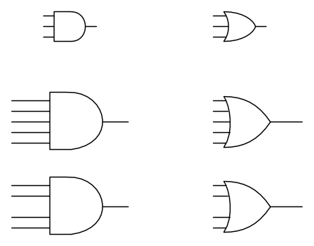

Messaggioda Foto UtenteLinrush » 28 gen 2014, 22:52
perdonate l'hot (risponderò appena avrò sistemato il grafico), sapete dirmi come ingrandire una porta per far entrare più ingressi?
