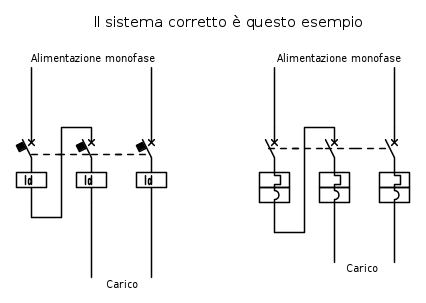

Messaggioda Foto UtenteStefanoSunda » 7 feb 2014, 16:34
Salve, come da oggetto, un magnetotermico-differenziale trifase puro potrebbe essere impiegato anche in monofase 230V collegando il neutro al posto di una delle 2 fasi restanti e lasciandone una scollegata?
La stessa corrente che vi scorre interesserà tutti e tre elementi.

[16] Re: Magnetotermico-differenziale 3P in monofase
Messaggioda Foto Utentemagoxax » 7 feb 2014, 16:58
Foto UtenteStefanoSunda, sei sicuro che il differenziale funzioni con quel collegamento? :?
Così, a naso, mi sembra fortemente sbilanciato.

[17] Re: Magnetotermico-differenziale 3P in monofase
Messaggioda Foto Utenterosino » 7 feb 2014, 17:08
mi associo a magoxax, il differenziale salta.
Per i magnetotermici invece nessun problema.

[18] Re: Magnetotermico-differenziale 3P in monofase
Messaggioda Foto UtenteStefanoSunda » 7 feb 2014, 17:32
Avete ragione, ho usato il simbolo di differenziale unifilare, tanto per dare l’idea, mi è sfuggito il particolare da voi segnalato.

[20] Re: Magnetotermico-differenziale 3P in monofase
Messaggioda Foto Utentemagoxax » 7 feb 2014, 17:36
StefanoSunda ha scritto:...ho usato il simbolo di differenziale unifilare...
No, non è una questione di simboli, è una questione di squilibrio.
Il toroide del differenziale è percorso due volte dalla stessa fase ed una sola volta dal neutro.
