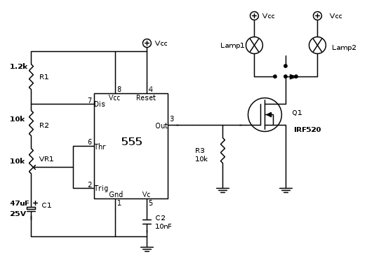

Ora va meglio. :D
Per i tempi, direi di dimensionare l'oscillatore in modo da avere la possibilita' di avere valori intorno al secondo.

Messaggioda Foto Utentemarco438 » 3 feb 2014, 21:14
Grazie Foto Utentemir, mi hai riportato indietro di cinquant'anni. :mrgreen:
Con questi valori, dovremmo esserci:
