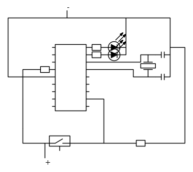

Messaggioda Foto Utenterudj » 13 feb 2014, 13:18
sì, con breadboard, questo è solo un esercizio per imparare a programmare i PIC, ma mi interessa sapere dove sbaglio per creare un programma migliore fin da subito quando inizierò il progetto vero (un antifurto), sarebbe brutto che appena accendo il circuito suona l'allarme di casa :mrgreen:
ecco lo schema:

[9] Re: Accendere LED con interrupt
Messaggioda Foto UtenteCandy » 13 feb 2014, 13:34
E cos'è questo? Un saggio per una futura opera da esporre in qualche museo di arte moderna?

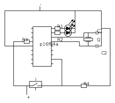

[10] Re: Accendere LED con interrupt
Messaggioda Foto Utenterudj » 13 feb 2014, 13:48
scusate ero un po' di fretta :D
R1-R2=470
R3-R4=10k
I=interruttore
Q=4Mhz
C1-C2=22pF
