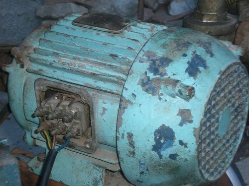

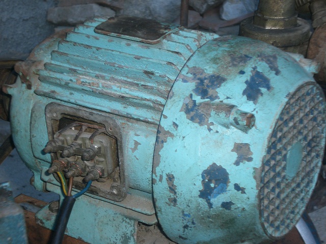

Buonasera,e uscito allo scoperto sto vecchio compressore aria.

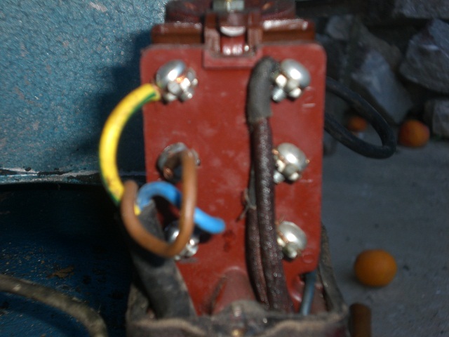

Il motore funziona al 100%,ma non riusciamo a capire se è un compressore che funzionava a 380 V o a 220 V.
Se a 380 V,c'è modo di farlo funzionare con la 220 volt??
Help me

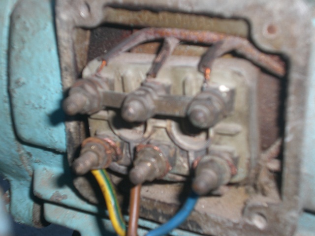

Fermo restando che solo la targa dati ( che tu hai) ti da certezza delle caratteristiche del motore, ti posso dire che al 99% quel motore così come lo vedo è alimentato a 380 V(o meglio 400V) trifase con collegamento a stella
Per quanto riguarda la conversione da 380 a 220 ti invito a cercare nel forum con la funzione cerca o googolando in web

eddy ha scritto:al 99% quel motore così come lo vedo è alimentato a 380 V(o meglio 400V) trifase con collegamento a stella
Io mi sbilancio e dico 100%.
Occhio che i compressori a pistoni mal digeriscono una riduzione di potenza del motore. Assicurati che il gruppo pompante sia dotato di valvola di scarico comandata dal pressostato. In questo modo (ammesso che il motore spunti al primo avviamento) hai possibilita` che spunti anche ai successivi avviamenti.

Nelle aziende di qualche tempo fa era comunemente distribuito anche il 220 V trifase e ne esiste traccia ancora oggi! quindi il collegamento stella-triangolo dice ben poco.
Per evitare danni potresti farlo vedere a chi di mestiere riavvolge/costruisce motori, misurando l'impedenza degli avvolgimenti potrà dirti a che tensione lavorava.

Invece il collegamento dice molto
È corretto quando parli di 220 V trifase ma il motore sarebbe dovuto essere collegato a triangolo mentre quello è collegato a stella
Parola di riparatore.....
