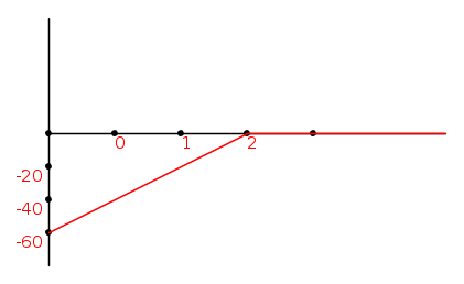

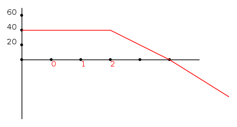

[26] Re: Domanda su operazionale
Messaggioda Foto Utenteg.schgor » 22 feb 2014, 19:01
Sì. Evidenzierei meglio la costante di tempo RC
Ve/Vi=\frac{RC\cdot s}{1 + RC\cdot s}
Si tratta ora di tracciarla sul diagramma di Bode.
Sai farlo?
Per l'amplificatore la funzione senza retroazione è:
\frac{A}{1+\tau\cdot s}
Sai tracciare anche questa nel diagramma di Bode?
(poi vediamo l'effetto delle reazione)

[27] Re: Domanda su operazionale
Messaggioda Foto UtenteRabeluk » 22 feb 2014, 19:03
si so tracciarli entrambi (con i diagrammi di Bode me la cavo abbastanza bene) il problema è il circuito e ricavarmi la funzione di trasferimento

[28] Re: Domanda su operazionale
Messaggioda Foto Utenteg.schgor » 22 feb 2014, 19:11
Bene. Ora l'effetto della reazione negativa unitaria è quello di
tagliare tutta la parte superiore a 0dB (il risultato è un
allargamento di banda rispetto a \tau)
Ed infine basta sommare le FdT dei 2 blocchi.

[29] Re: Domanda su operazionale
Messaggioda Foto UtenteRabeluk » 22 feb 2014, 19:17
prima di procedere posto i diagrammi di bode
Foto UtenteRabeluk
116 1 4 9
Messaggi: 765
Iscritto il: 30 gen 2011, 22:26
[30] Re: Domanda su operazionale
Messaggioda Foto Utenteg.schgor » 22 feb 2014, 19:21
Sì, ma manca il seguito...
