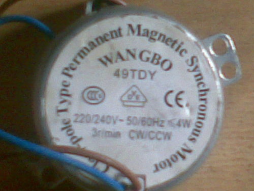

Si, il motore funziona a 220 V, in pratica è quello che fa oscillare le stufette alogene, comunque ti allego foto. Non mi intendo di elettronica e spero a non aver sbagliato a tradurre quanto scritto sullo stesso.

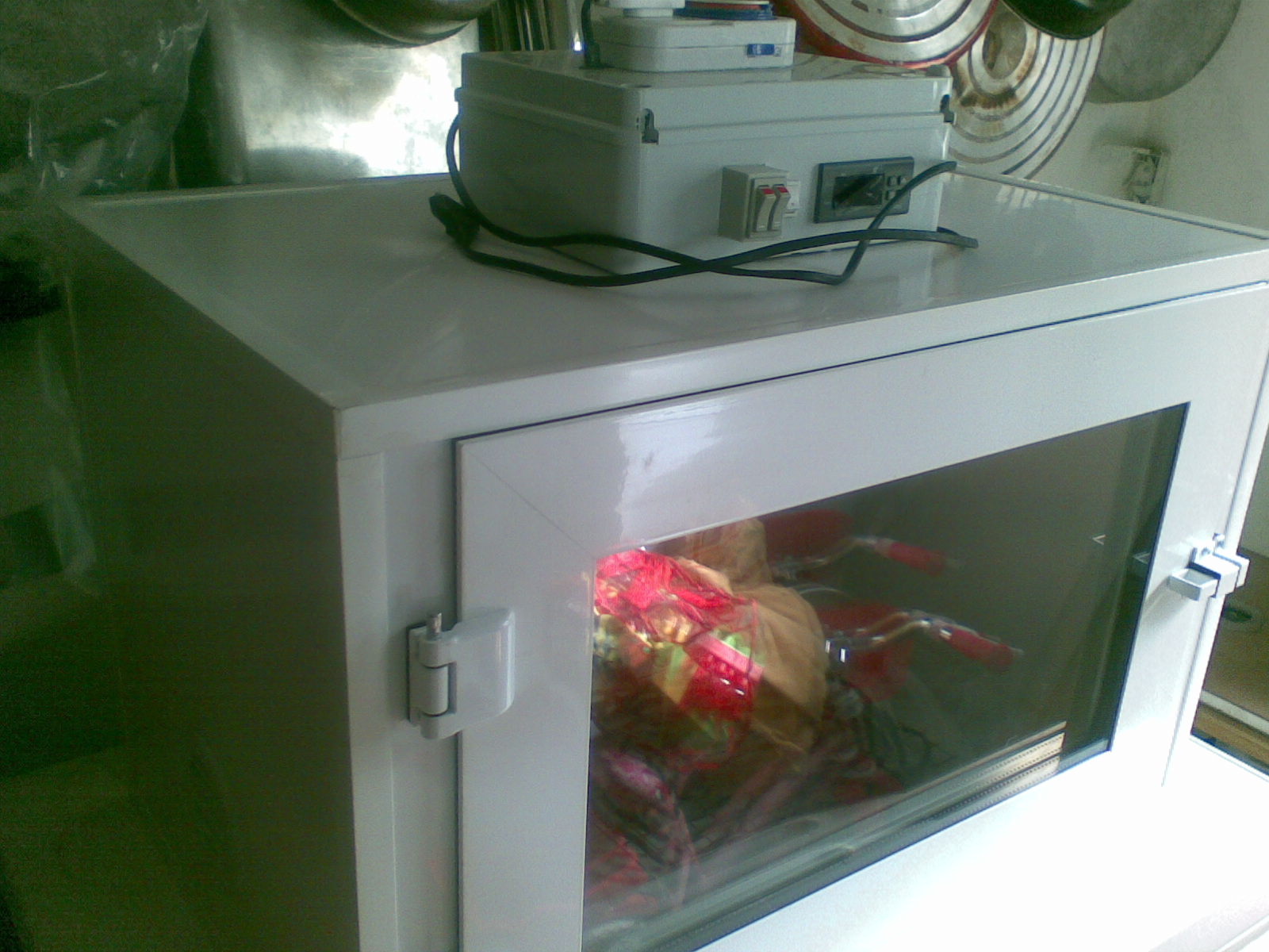

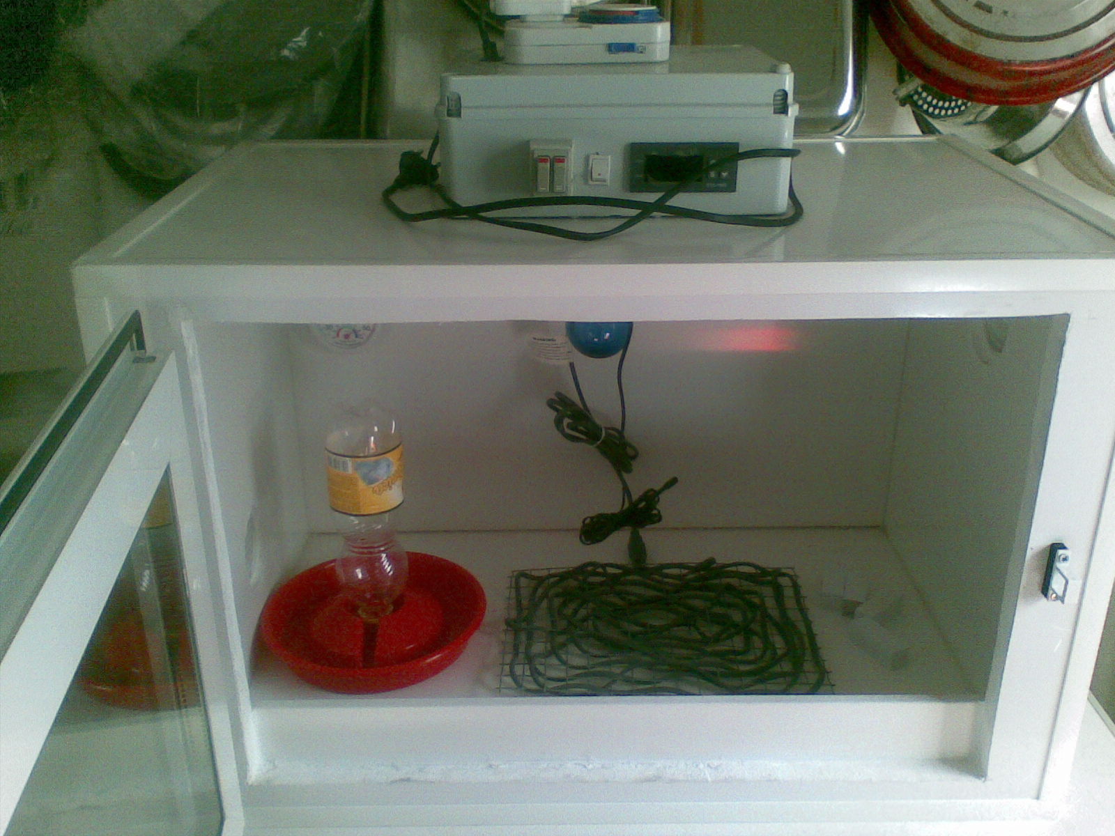

Le foto allegate ritraggono l'incubatrice/terrario che ho realizzato. Si tratta di una teca polifunzionale che vorrei utilizzare sia come incubatrice per avicoli e rettili, sia come terrario per rettili debilitati.
All'interno potete vedere che vi è sia il neon UVB, sia un doppio elemento riscaldante costituito da una lampadina ad incandescenza (in realtà devo installare uno sdoppiatore e due prolunghe flessibili per avere l'irragiamento del calore distribuito in maniera più uniforme, ma sto aspettando che mi arrivino per posta) e un cavetto riscaldante da fissare sulla parete della teca.
Un temporizzatore mi garantisce l'accensione del neon.
Dietro al cavetto devo poi installare una ventola per avere una temperatura uniforme in tutti i punti della teca. Vi è un termometro/igrometro analogico per tenere sotto controllo i parametri di temperatura e umidità (importanti per l'incubazione). Ho inserito un abbeveratoio che sarà utile non solo come abbeveratoio ma anche come fonte di umidità quando utilizzo la teca come incubatrice. Sopra vi è invece la centralina. Il cuore è rappresentato dal termostato reperito su internet, all'interno della cassetta ho alloggiato il reattore del neon e lo starter, i vari collegamenti e ho applicato anche un fusibile per eventuali sbalzi di tensione. i due interruttori 'uguali' alimentano gli elementi riscaldanti, cioè la lampadina ed il cavetto e sono entrambi collegati al termostato. Posso decidere se far funzionare un elemento riscaldante oppure entrambi. Durante l'incubazione, con l'incubatrice tradizionale per avicoli, mi è accaduto che la lampadina si 'fulminasse' durante l'incubazione senza che me ne accorgessi, questo vuol dire morte certa per gli embrioni se si considera che muiono dopo appena 5 minuti dall'abbassamento di temperatura.
Facendo funzionare l'incubatrice con entrambi gli elementi riscaldanti e due lampadine per giunta, dovrei riuscire ad evitare questo inconveniente.
Mi ritengo soddisfatto di quello che ho realizzato, se si considera che si tratta per lo più di materiale riciclato reperito cannibalizzando vecchi elettrodomestici non funzionanti (la stufa alogena in primis...poi alimentatore di PC ecc.), ma se riuscissi a costruire anche il voltauova sarebbe il no plus ultra.

questo è il motore

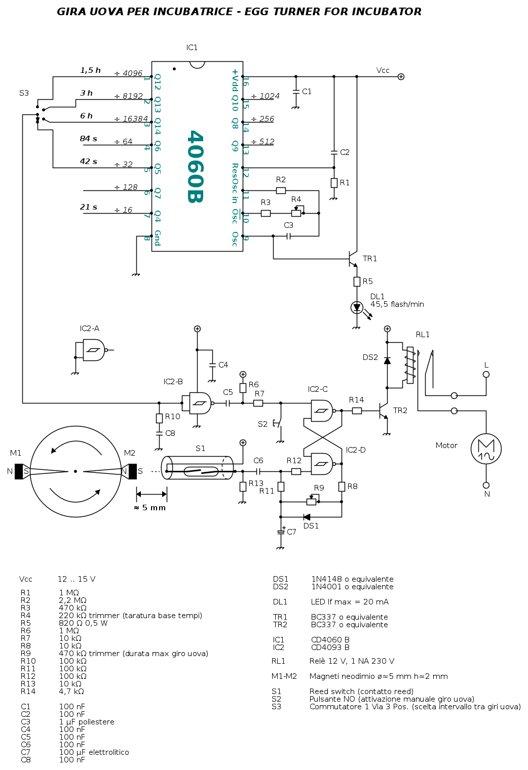

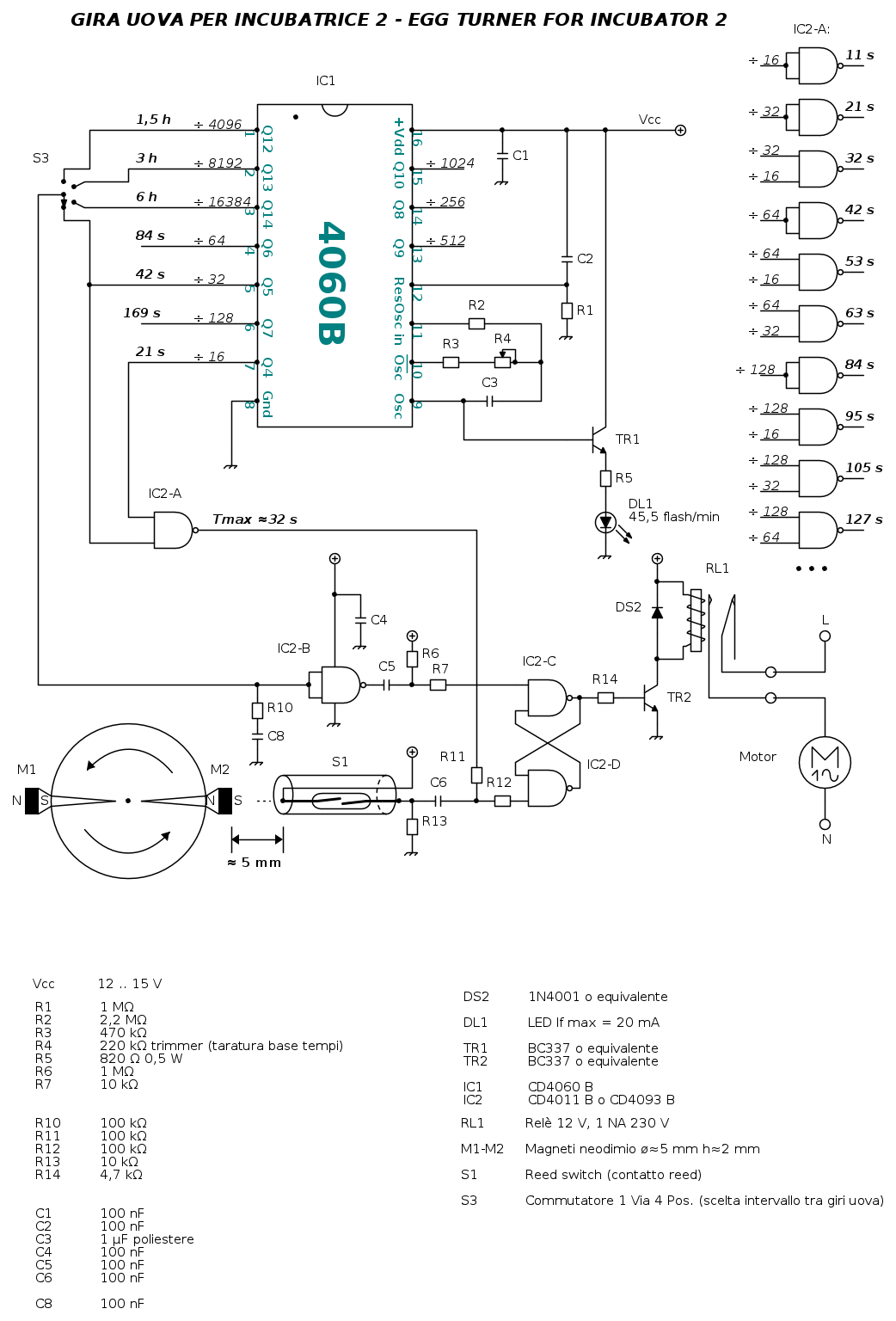

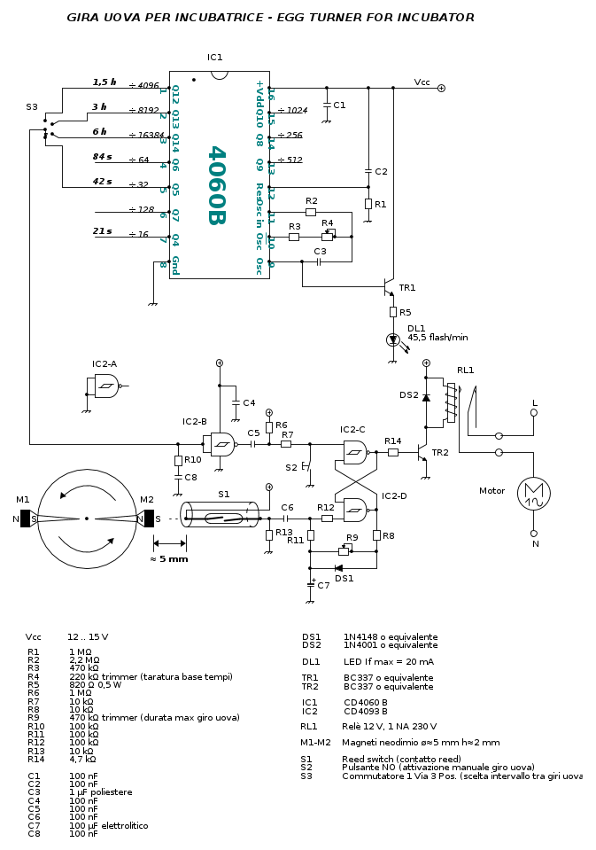

Riguardo al girauova, ho guardato su internet e ho visto che nelle incubatrici che vengono vendute consigliano di mettere le uova con la parte appuntita verso il basso. Sono contenute in specie di "portauova" di plastica, e il "giro" viene effettuato cambiando la pendenza del piano d'appoggio (esattamente come nel video che hai segnalato), passando a ogni giro da un estremo di pendenza all'altro.
Quindi ogni volta la ruota che fa cambiare la pendenza gira di mezzo giro.
Poi ho letto che i girauova automatici girano le uova anche più spesso (fino a una volta ogni 2 ore).
Di conseguenza ho progettato un piccolo automatismo che permette varie opzioni di tempo (6 ore, 3 ore e 1,5 ore, più una opzione di prova del meccanismo che fa girare le uova ogni 42 secondi), e prevede l'inserimento di un finecorsa per fermarsi esattamente ogni mezzo giro.
Senza il finecorsa sarebbe impossibile riuscire a fare esattamente mezzo giro basandosi solo sul tempo.
Se il finecorsa non viene inserito o si guasta, l'automatismo prevede comunque un tempo limite di giro dopo il quale si ferma.
L'ho fatto in due versioni.
La prima permette di regolare con continuità la durata massima del giro delle uova (tra 1 e 45 secondi).
Ha anche un pulsante per effettuare manualmente un giro supplementare: può essere utile per vedere se il meccanismo funziona bene senza attendere lo scadere delle 6 o 3 o 1,5 ore.
La seconda versione, considerando che il tempo limite dovrebbe essere solo una sicurezza in più (visto che normalmente interviene il finecorsa), semplifica il circuito e la taratura. Il tempo limite si può impostare solo a scatti di circa 10 secondi, mediante opportuni collegamenti. Inoltre non c'è il pulsante per il giro manuale, anche se comunque si può impostare un giro uova ogni 42 secondi mettendo il commutatore in posizione di prova del meccanismo.
Allego i due circuiti.
Più avanti te li spiegherò nei dettagli.
Per curiosità, che materiali hai usato e dove si possono trovare?

Tornando ai circuiti temporizzatori che ho proposto, vediamo di analizzarli un po' più in dettaglio.
Le caratteristiche comuni sono che, con una regolazione del trimmer R4 fino ad ottenere 45/46 lampeggi al minuto dal LED DL1, si ottengono dal CD4060 i tempi necessari a voltare le uova, a scelta, ogni 6 ore, 3 ore o 1,5 ore. Questi tempi sono selezionabili tramite il commutatore S3. È presente anche una posizione di "prova" con cui si aziona il girauova ogni 42 s circa, in modo da vedere se il meccanismo funziona bene senza dover attendere ore.
Il commutatore S3 andrebbe azionato preferibilmente a temporizzatore spento. Se si aziona a timer acceso non si rompe niente, comunque potrebbe partire un giro di uova e talvolta interrompersi anzitempo. In questo caso il giro successivo potrebbe essere corto (il completamento del precedente). Dopodiché il funzionamento tornerebbe ad essere normale.
La prima girata viene effettuata dopo metà del tempo impostato. Per esempio, se abbiamo impostato un tempo di 6 ore, la prima girata viene effettuata dopo 3 ore dall'accensione, la seconda dopo 9 ore dall'accensione e così via, effettuando, dopo il primo, un cambio di posizione ogni 6 ore come impostato.
Così, se manca la corrente, il girauova perde sì la memoria del tempo trascorso, ma effettua la migliore stima del tempo che gli mancava considerando la media, cioè la metà del tempo impostato. Si evita anche che a ogni ritorno della corrente (e questo può avvenire più volte dopo un'interruzione) vengano girate le uova in modo eccessivo.
È poi presente un finecorsa, o più precisamente un rilevatore di posizione, per terminare il movimento delle uova ogni volta in posizione opposta a quella di partenza.
Se non ci fosse il finecorsa non sarebbe possibile, anche regolando con precisione il tempo di giro, controllare la posizione di fermata. Giro dopo giro questa andrebbe lentamente cambiando fino a ottenere, a volte, che la posizione finale coincida con quella di partenza. Con giri frequenti questo potrebbe comunque non essere un problema.
Il finecorsa si può realizzare in vari modi. Io ho pensato a un disco di materiale non ferromagnetico (per esempio legno, plastica, rame o alluminio) montato sul perno del motoriduttore. Sulla circonferenza del disco sono avvitate due viti di acciaio in posizioni diametralmente opposte. Sulle teste delle viti sono attaccati due piccoli magneti, preferibilmente con i poli Nord-Sud alternati (in modo che i campi magnetici siano concordi e si sommino).
Quando il disco gira, i magneti si avvicinano e si allontanano da un estremo di un contatto reed, il quale si chiude quando un magnete è vicino e si riapre quando è abbastanza lontano.
Io monterei il contatto reed (con due fili di rame già saldati agli estremi) dentro un tubetto di plastica, sostenuto da un filo di rame rigido grosso a sufficienza.
Il circuito è progettato in modo che il motore si fermi quando il contatto reed si riapre. Bisogna cercare il punto giusto in cui montare il reed e poi bloccarlo in posizione, piegando in modo opportuno il filo di rame rigido e inserendolo in un morsetto mammut che lo tenga fermo. Alla fine si può riempire l'interno del tubo con silicone per bloccare il contenuto.
Nel primo circuito è presente un temporizzatore, regolabile da circa 1 a 45 secondi tramite il trimmer R9, che impone un tempo limite per girare le uova. In pratica, se si guasta il finecorsa (o non viene montato), questo temporizzatore evita che le uova vengano mosse continuamente. La temporizzazione si basa sul tempo di scarica del condensatore C7 (l'unico condensatore elettrolitico del circuito) attraverso la serie di resistenze R8 e R9. I condensatori elettrolitici notoriamente non sono campioni di durata. Questo vuol dire che, dopo 5 o 10 anni, il tempo potrà non essere più quello originariamente impostato, e potrà essere necessario rimetterlo a punto e magari sostituire il condensatore.
Nel secondo circuito invece il condensatore elettrolitico non è presente e le temporizzazioni sono tutte generate a partire dall'oscillatore costituito da R2, R3, R4 e C3 (che è un condensatore poliestere, molto più durevole di un elettrolitico).
Il circuito ha meno componenti ma come contropartita il tempo massimo di giro uova non è regolabile con continuità, ma a scatti (granularità) di circa 10 secondi. Il tempo è configurabile a seconda di come si collegano gli ingressi del NAND IC2-A, da 11 s - 21 s - 32 s - 42 s - 53 s - 63 s ecc., come indicato sullo schema.
In realtà questi tempi non sono del tutto rigidi, in quanto si possono regolare attraverso il trimmer R4. Questo però ha effetto anche sul tempo di attesa tra un giro uova e l'altro, che comunque abbiamo visto non essere particolarmente critico.
Per esempio, regolando il trimmer per avere il tempo tra un giro uova e il successivo pari a 6 ore (45,51111... lampeggi del LED al minuto) la granularità per la durata massima del giro sarà di 10,547 s (2048 volte più breve).
Regolando invece il trimmer per avere la granularità per la durata massima del giro pari a 10 s esatti (48 lampeggi del LED al minuto) il tempo tra l'inizio di un giro uova e il successivo (2048 volte più grande) sarà pari a 20480 secondi, pari a 5 ore, 41 minuti e 20 secondi. Potremmo anche considerarle 6 ore "nominali", visto che la differenza è di circa il 5%, una tolleranza più che accettabile.
Essendo la granularità per la durata massima del giro pari a 10 s, il tempo massimo potrà configurarsi come 10 s, 20 s, 30 s, 40 s e così via, a seconda di come si collegano gli ingressi del NAND IC1-A.
Vedo, dalla foto che hai inserito, che il tuo motore + riduttore fa 3 giri al minuto, quindi un giro in 20 secondi, quindi mezzo giro (quello che ti serve per cambiare di posizione alle uova) in 10 secondi.
Il tempo massimo di giro andrà impostato un po' più alto di quello che ci mette il motore a fare mezzo giro, in modo che lo fermi il finecorsa e non la temporizzazione.
10,5111... s potrebbero andar bene, ma sono appena maggiori del tempo per il mezzo giro. Il triplo di questo tempo va meglio, visto che non c'è pericolo che scada prima che il motore abbia fatto mezzo giro, e in più, nell'ipotesi che si guasti il finecorsa, il motore farebbe poco più di un giro e mezzo, evitando di andarsi a rimettere nella posizione di prima, almeno la maggior parte delle volte.
Se non inserisci il finecorsa puoi scegliere un tempo di circa 10 s. Non ha senso cercare di arrivare al tempo esatto per fare mezzo giro, tanto un piccolo errore ci sarà sempre e prima o poi si arriverà alla situazione delle uova in verticale che dopo mezzo giro sono ancora quasi verticali. In questa situazione è meglio che l'errore non sia tanto piccolo in modo da superare questa condizione in poche girate di uova.
