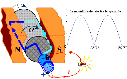

Ciao a tutti, sono nuovo del forum e mi sono iscritto per fare una domanda banale pur essendo ababstanza pratico di elettricità. La domanda è: come funziona l'alternatore, conosciuto come dinamo, della bicicletta per dare corrente alle luci? Più precisamente: essendo alternatore produce CA ma dalla "dinamo" esce un solo conduttore che va al bulbo delle lampadine mentre per il conduttore neutro le lampadine toccano semplicemente una linguetta di metallo che non ha conduttori. Come è possibile se il meccanismo fornisce CA? stamattina ho staccato il fanale davanti, in metallo, dal telaio, e tenendolo in mano ho girato la ruota e ho sentito la scossa sulla mano del fanale! ! Come è possibile visto che sono solo 6 V?

iniziamo con il chiarire che l'alternatore è untipo di macchina generatrice (appun to di corrente alternata),mentre la dinamo è anch'essa una macchina generatrice ma di corrente costante, l'andamento costante viene ottenuto utilizzando un collettore e delle spazzole, nel caso della bici un terminale viene collegato a massa attraverso la scocca della dinamo propria e l'altro filo che gira per l'impianto luce è il positivo.

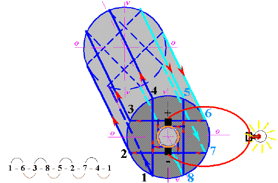

non sono stato chiaro nella risposta al post cui ti riferisci, volevo evidenziare la differenza fra l'alternatore e la dinamo che ribadisco quest'ultima genera tensione con andamento "costante" grazie alla presenza di un collettore sull'asse della dinamo e dal quale delle spazzole strisicianti prelevano tensione, ad angolazioni diverse in modo da produrre una tensione con andamento costante:
ma stiamo parlando di una dinamo, mentre a mio avviso è errato chiamare dinamo, l'alternatore presente sulla bici,poiché in tal senso avremo appunto una tensione con forma d'onda variabile
come tu (ed io no) hai potuto verificare, si dovrebbe avere una tensione di 6volt e 3 watt circa di potenza disponibili nel caso dei generatori delle bici; per quanto concerne il diodo led ,il suo lampeggio probabilmente è proprio la forma d'onda variabile; fermo restando che nel caso della dinamo e nel caso dell'alternatore per l'alimentazione del circuito elettrico un riferimento verso massa è comunque utilizzato.
