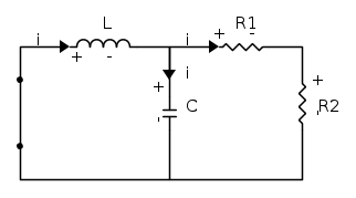

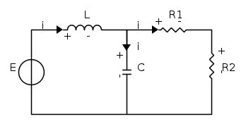

Buongiorno,
Devo calcolare l'energia immagazzinata nell'induttore all'istante t=0^+
tenendo presente che il generatore E è di tipi impulsivo.
E=10\delta(t)
R_1=15
R_2=10
L=0,1
C=0,001

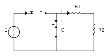

orbene divido il circuito, per la sua analisi, per t\in(0^-;0^+) e per t\in(0^+;+\infty)
per t\in(0^-;0^+)
ho calcolato:
i_L=1/L\int_{0^-}^{0^+}v_ldt=1/L\int_{0^-}^{0^+}10\delta(t)dt=100 A
dunque l'energia immagazzinata all'istante t=0^+:
U_L=\int_{-\infty}^{0^+}pdt=\int_{0^-}^{0^+}pdt=\int_{-\infty}^{0^+}v_L*i_Ldt=100\int_{0^-}^{0^+}10\delta(t)dt=1000
oppure U_L=0 dato che nel circuito non sembra i_L=0 ?
ho calcolato.
i_L=e^{20t}(100\cos98t-20sin98t)A
dunque l'energia immagazzinata ll'istante t=0^+:
U_L=\int_{-\infty}^{0^+}pdt=\int_{0^-}^{0^+}pdt=\int_{-\infty}^{0^+}v_L*i_Ldt=L\int_{0^-}^{0^+}i_Ldl=\frac{1}{2}L[i(t)^2]_{0^-}^{0^+}
quindi
U_L={[(e^{20t}(100\cos98t-20sin98t))^2]}_{0^-}^{0^+}=100^2-100^2=0 = ?
poi avevo intenzione di sommare le 2 U_L trovate, ma come potete ben capire c'è qualcosa che non va.
Confido in un vostro aiuto e viringrazio per la disponibilità che concedete a noi novizi.

Messaggioda Foto UtenteEcoTan » 8 mar 2014, 21:45
Io darei per buona la corrente di 100 A da te calcolata. Allora l'energìa è un mezzo L I quadro cioè 500 joule.. forse.

Pepito ha scritto:però non mi quadra perché non torni con l'integrale che ha riportato l'OP, che teoricamente dovrebbe funzionare... Una potenza integrata nel tempo deve dare un'energia...
il fatto è che la corrente non si poteva portare fuori dall'integrale perché non è costante

Messaggioda Foto Utentealphadata » 9 mar 2014, 13:06
quindi ho sbagliato?
e dunque come avrei dovuto risolvere il quesito che mi veniva posto all'esame?
