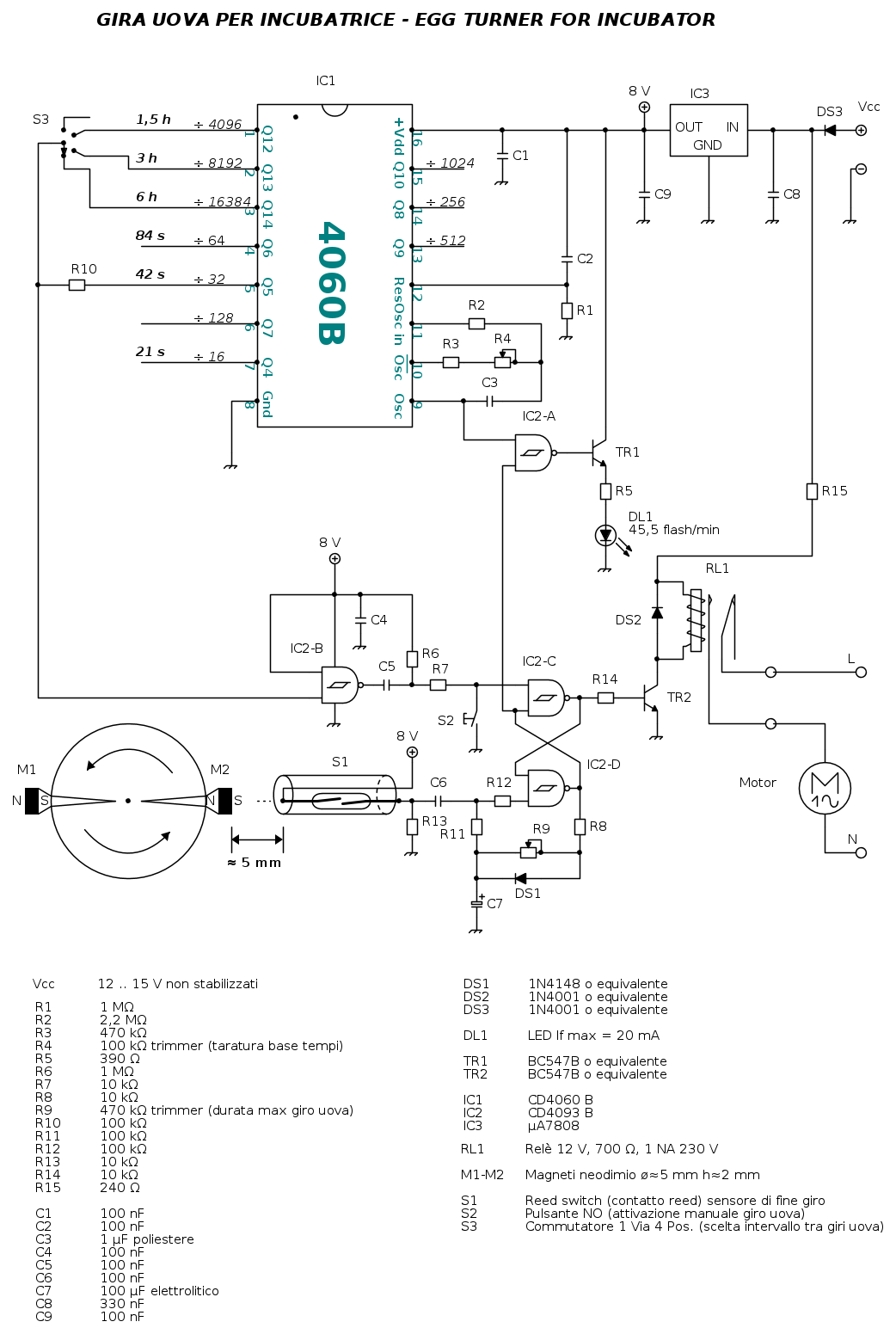

Messaggioda Foto UtenteKagliostro » 13 mar 2014, 15:27
lineetta sovrapposta a puntini indica tensione continua non stabilizzata
(una volta la chiamavamo pulsata, ma non so se fosse corretto)
K

Finalmente ho modificato il circuito e ho il kit pronto. Alessandro hai avuto fortuna, rovistando ho trovato anche un commutatore a 4 posizioni, due calamite e un micro relè da 12 V, quindi c'è tutto il necessario. Visto come è progredito il circuito sarebbe più adatto un relè da 5 V, ma non ce l'ho e mi sono arrangiato con quello che c'è. Eventualmente il relè da 5 V si potrà inserire in futuro con una piccola modifica al circuito.
Ti invio anche una millefori da 5,4 x 10 cm (dovrebbe bastare e avanzare), un contatto reed per finecorsa, e se non li hai già, anche stagno e fili di rame.
Inserirò anche qualche componente per eventuali modifiche tardive.

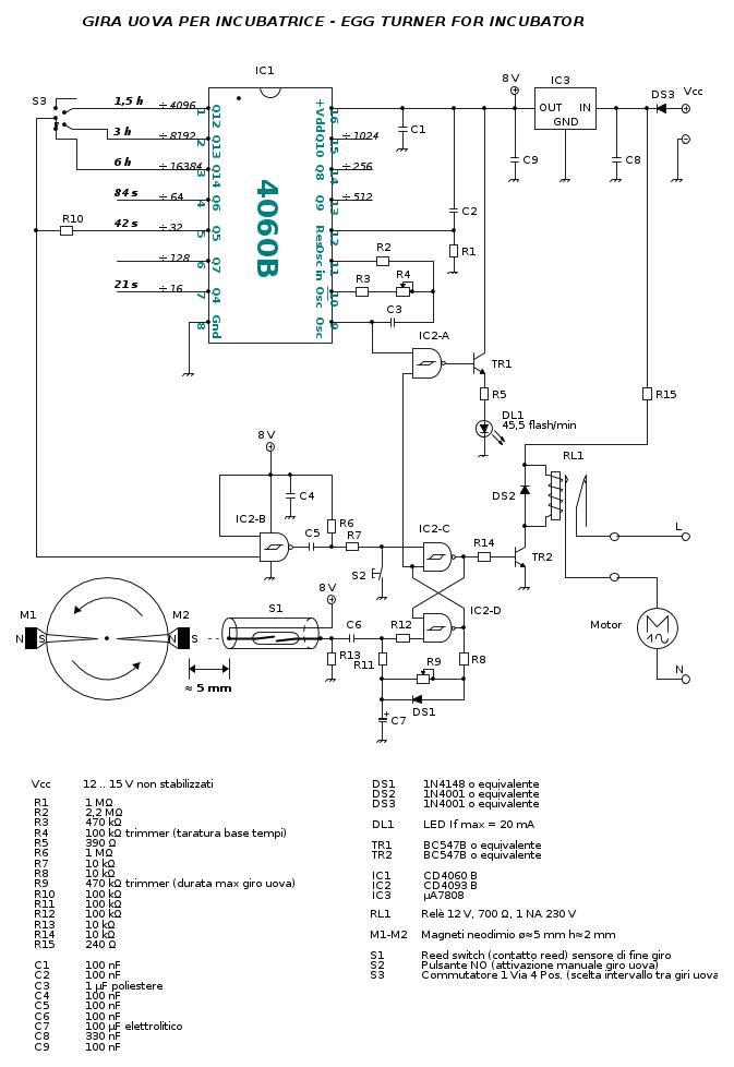

Ed ecco il circuito definitivo (si spera). È basato sulla versione 1, quella che permette una regolazione senza scatti del tempo massimo di giro uova, che mi sembra d'aver capito che è quella che ti interessa di più.
Attendo osservazioni, correzioni ecc. Se non ci sono proposte di modifica, venerdì in tarda mattinata spedisco.

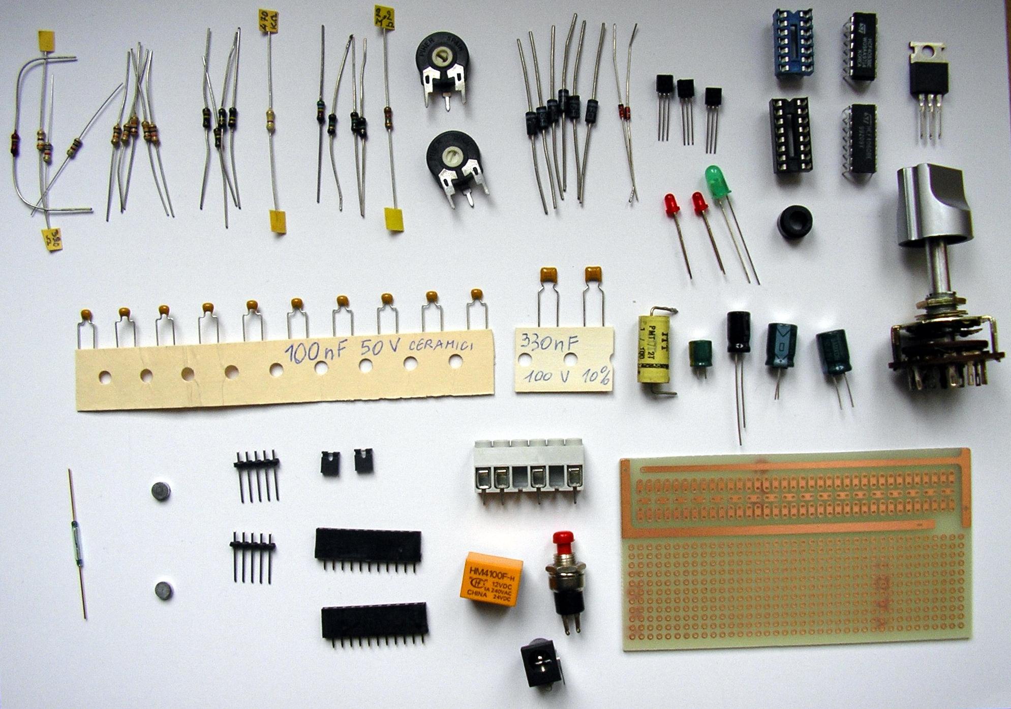

Ecco il kit. C'è anche stagno, un po' di filo e un tubetto di plastica per contenere e proteggere il contatto reed nel circuito finito. Ora vado a spedirlo...

Messaggioda Foto UtenteGuidoB » 15 mar 2014, 12:11
Ale80 ha scritto:Perdonami ma non ho capito quale è l'alimentatore che devo usare dei 4 proposti.
Il circuito assorbe al massimo 40 mA. Ha bisogno di una tensione di 12 V non stabilizzata (valore di picco circa 17 V) oppure una tensione di circa 16 V stabilizzata, oppure una tensione di 12 V stabilizzata previa piccola modifica al circuito.
Quindi degli alimentatori che hai proposto si può usare il N. 1 (12 V non stabilizzati, 400 mA) oppure il N. 3 (16 V stabilizzati) avendo cura di usare l'uscita a 16 V e non quella a 32.
Il N. 4 (12 V stabilizzati, 50 mA) va controllato quando riceverai il tester. Se in uscita misuri effettivamente 12 V vuol dire che è stabilizzato e va bene, ma bisogna eliminare una resistenza dal circuito. Se invece misuri circa 17 V significa che non è stabilizzato, quindi si può collegare al circuito così com'è.
Ci sarebbe anche la possibilità, se hai un alimentatore che fornisce 12 V alternati (quindi solo un trasformatore + fusibile) di inserire un ponte raddrizzatore + un condensatore di filtro nel tuo circuito (ho inserito i componenti necessari nel kit) e usare anche quello.
Oppure potresti smontare un trasformatorino da 12 V e montarlo sul circuito, ma lo sconsiglio fortemente visto che a quel punto avresti i 230 V sul circuito durante le prove e sarebbe troppo pericoloso.
Inoltre i 230 V del motore vanno collegati ai morsetti del circuito solo alla fine, col circuito montato nella sua scatola, quando non lo devi più manipolare.
Il LED verde, nell'ultima versione del circuito, lampeggia durante il tempo di attesa e resta acceso fisso mentre il motore gira. Così puoi provare il funzionamento senza dover collegare il motore (ti aiuti anche col "click" del relè).
I fori della millefori sono troppo piccoli per i terminali dei due trimmer e dei morsetti a vite. Avrai bisogno di una punta da trapano da 1 mm per allargare una decina di fori, oppure (opzione sconsigliata) armarti di una piccola lima e tanta pazienza per assottigliare i terminali troppo grossi, facendo attenzione a non romperli.
Conferma che il saldatore ha una punta sottile, in caso contrario sarà difficile (se non impossibile) fare delle buone sadature. Una potenza di 40 W va ancora bene ma mi fa pensare che è un saldatore un po' grosso. Io consumavo le punte di rame a forza di limarle, quando ancora non le nichelavano...
Ricordati che le punte di rame, nichelate e non, vanno stagnate abbondantemente sulla punta prima di usarle per la prima volta. Solo così eviti che la punta si ricopra di ossido.
Una punta di rame fine e nichelata è il meglio. Se il saldatore è troppo grosso ti consiglio di comprarne uno più piccolo, quelli senza pretese costano pochi euro.
