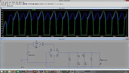

Ho quindi provato a riprodurre il circuito schema con LTSpice per simularlo. Questo il risultato:
Immagine
Riscontro due anomalie:
1) La tensione su R6 (che simula il relè) non dovrebbe essere 12V??
2) C2 dovrebbe essere da 1000uF, ma se aumento il valore oltre 16uF LTSpice mi da un Singular Matrix Error
Grazie in anticipo!

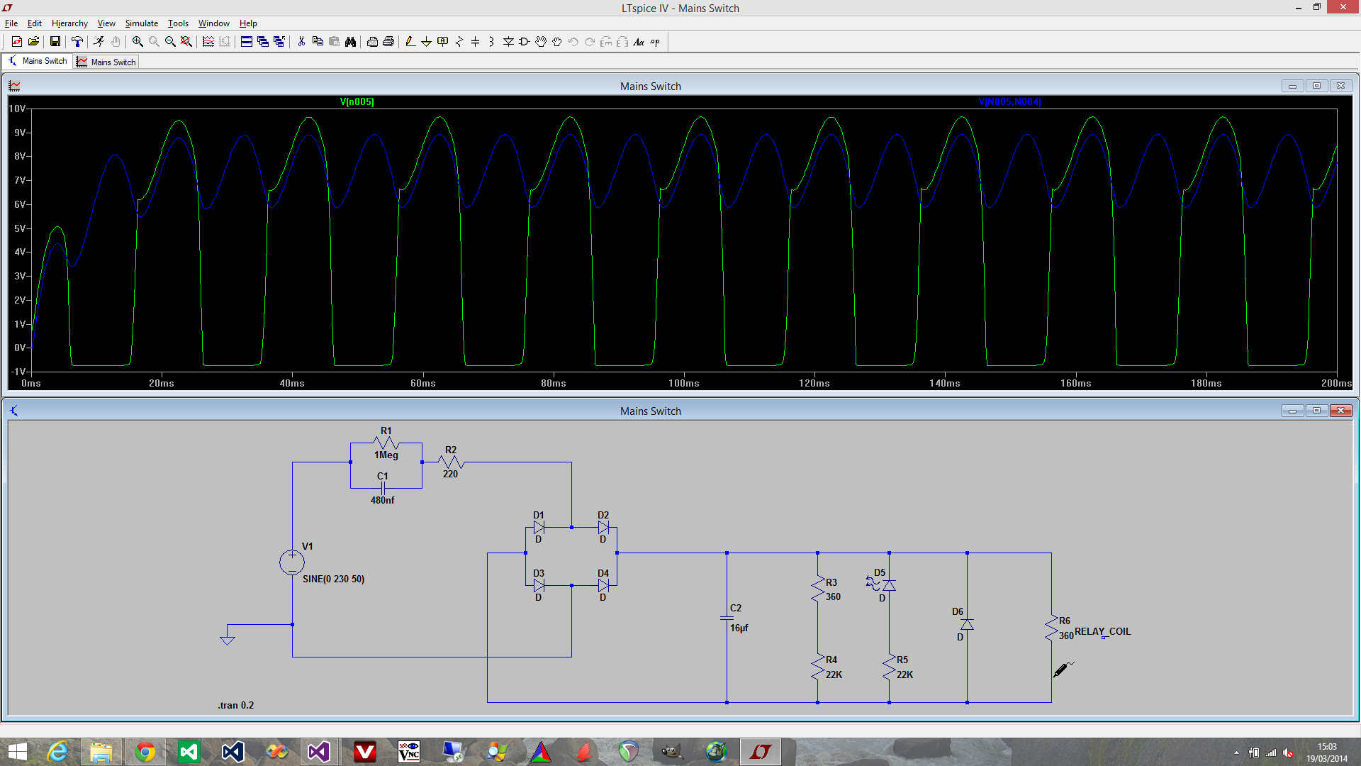

[3] Re: Circuito power switch con relè 12 V
Messaggioda Foto Utenteg.schgor » 19 mar 2014, 14:57
Nella simulazione il comune (GND) va collegato al
negativo del ponte (non al neutro dell'alternata).
Foto Utenteg.schgor
57,8k 9 12 13
Messaggi: 16971
Località: MILANO

Messaggioda Foto Utentekiske » 19 mar 2014, 16:08
Grazie per le risposte,
@Mrc: chiedo venia per le immagini, non l'avevo proprio letto, mentre per quanto riguarda lo schema, ho riportato uno schema già fatto e consolidato su cui non volevo discutere, ma volevo solo discutere il risultato in LTSpice, pertanto non ho ritenuto necessario riportarlo su fidocad (sai com'è i 5 minuti sono preziosi... :D), Scherzi a parte la prossima volta, se questa è la prassi, riporterò lo schema su Fidocad.
@g.schgor: In realtà la misurazione viene fatta con riferimento al negativo del ponte, come si vede dalla "sonda nera" in basso a destra...
Nell'immagine che segue in BLU la misurazione fatta con riferimento al negativo del ponte, mentre in verde è in riferimento al neutro AC.
PS. A 640x480, l'immagine era illeggibile, ho dovuto mantenerla un po' più in alta risoluzione...
Foto Utentekiske
5 2
Messaggi: 14
Iscritto il: 1 mar 2011, 15:36

[7] Re: Circuito power switch con relè 12 V
Messaggioda Foto Utenteg.schgor » 19 mar 2014, 22:01
kiske ha scritto:a misurazione viene fatta con riferimento al negativo del ponte,
E' proprio questo l'errore.
Il negativo va collegato a massa (staccandola dal neutro)
e la tensione del relè va rilevata sul positivo.
Foto Utenteg.schgor
57,8k 9 12 13
Messaggi: 16971
Località: MILANO

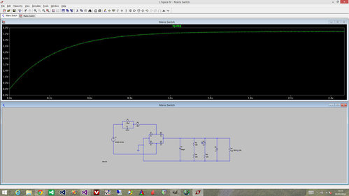

Messaggioda Foto Utentekiske » 20 mar 2014, 12:28
Grazie! Adesso posso mettere il condensatore C2 corretto da 1000uF (anche se non mi è chiaro perché prima non potevo metterlo e dovevo stare sotto i 17uF)
Il risultato è questo:
Mi è comunque venuto il dubbio di partire dal presupposto sbagliato... Io sono partito dal presupposto che R6 "simuli" il relè e pertanto col circuito chiuso come da schema, dovrebbero esserci 12V ai suoi capi...
Oggi, appena ho una mezzoretta riporto lo schema su fidocad in modo tale da poterne discutere meglio... ;-)
