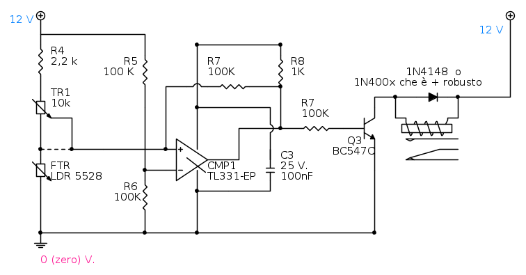

Messaggioda Foto Utenteilluminor » 23 mar 2014, 14:59
Ok piu o meno t 6 spiegato.
faccio una cosa t posto uno schema fatto in precedenza probabilmente hai contribuito anche tè nell aiutarmi a realizzarlo oltre ad altri .
Questo schema come noti utilizza una Fotoresistenza la vorrei sostituire con un fotodiodo o un fototransistor, dal momento che non li ho mai utilizzati non so che tipo utilizzare e come inserirli nello schema

[6] Re: Crepuscolare con fotodiodo e operazionale
Messaggioda Foto Utenteilluminor » 23 mar 2014, 15:42
Ciao,
la mia idea era di fare una cosa di questo tipo solo cheal posto di mettere un led che faccia luce vorrei inserire un rilevatore di luce fotodiodo o fototransistor che comunque mi comandi un led.
Pensate sia possibile realizzarlo

[10] Re: Crepuscolare con fotodiodo e operazionale
Messaggioda Foto Utentegiorgio25760 » 24 mar 2014, 15:00
Il valore di R7 è troppo elevato !
Stai su un valore di 4.7K - 10K
