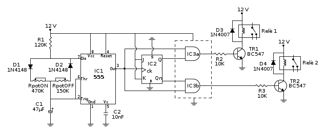

buongiorno ragazzi..... siete fantastici grazie... grazie x la collaborazione! =D> =D>
assolutamente no, nn c'è alcun obbligo ad utilizzare un componente piuttosto di un altro, la mia proposta sull'ne555 era perché di più facile reperibilità e oltre, lo ammetto ed chiedo venia, è una delle poche cose che ricordo dalle superiori… :D

[14] Re: Controllare due relè - Accensione alternata
Messaggioda Foto Utentelugifuso » 30 mar 2014, 13:02
dai dai dai........ grazie! :ok:
dallo schema di sedetiam tra l'accensione di un relé e un altro non c'è il tempo di riposo, vero? :!:
oppure devo regolare il tempo di T1 molto superiore a T2 cosi che flipflopJK legge il segnale ON di T1 e lo alterna sulle porte Q e Qn......?
è questo il funzionamento vero? =D>

[16] Re: Controllare due relè - Accensione alternata
Messaggioda Foto Utentesedetiam » 30 mar 2014, 14:57
Ciao Foto Utentelugifuso, il tempo di riposo tra un relè e l'atro c'è, e lo imposti col potenziometro RpotOFF. La percentuale di tenpo ON e OFF la decidi tu con i due potenziometri. Questo perché il tuo segnale di uscita ai relè segue lo stesso andamento dell'uscita del 555, grazie alle porte AND. il ruolo del flip flop è solo di attivare alternativamente le due uscite ai relè. Ti ricordi come dimensionare i componenti per ottenere i valori di tempo da te richiesti ?

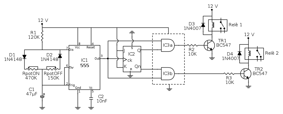

[17] Re: Controllare due relè - Accensione alternata
Messaggioda Foto Utentesedetiam » 31 mar 2014, 22:22
di seguito lo schema dimensionato per i tempi richiesti (con margine di regolazione):
per quanto riguarda il flip-flop (IC2), puoi prendere questo per esempio:
http://it.rs-online.com/web/p/flip-flop/5190209/
mentre per quanto riguarda le porte AND (IC3), puoi prendere questo per esempio:
http://it.rs-online.com/web/p/porte-logiche/5190423/
se hai dubbi, siamo qui.
Ciao e buon divertimento ! :D

[18] Re: Controllare due relè - Accensione alternata
Messaggioda Foto Utentesedetiam » 31 mar 2014, 22:56
nel circuito sopra manca un condensatore elettrolitico da 47uF tra alimentazione e massa.

[19] Re: Controllare due relè - Accensione alternata
Messaggioda Foto Utentelugifuso » 1 apr 2014, 13:15
sedetiam ha scritto:nel circuito sopra manca un condensatore elettrolitico da 47uF tra alimentazione e massa.
scusa nn c'è già C1 oppure bisogna aggiungerlo?
Foto Utentelugifuso
10 2
Messaggi: 14
Iscritto il: 27 mar 2014, 11:36
[20] Re: Controllare due relè - Accensione alternata
Messaggioda Foto Utentesedetiam » 1 apr 2014, 13:39
Ciao,
C1 non è collegato tra alimentazione e potenziale di riferimento, e serve per la temporizzazione.
Conviene aggiungere un condensatore tra il potenziale positivo di alimentazione (12V) e il riferimento (0V) che farà da buffer per le richieste impulsive di corrente durante le commutazioni.
47 microFarad può andare bene.
