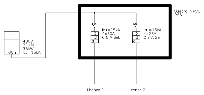

Ciao a tutti colleghi.
Ho dei dubbi relativamente alla norma EN 61439.
In un impianto andrò a realizzare un quadro elettrico le cui caratteristiche sono riportate in figura.
Come devo comportarmi relativamente alle prove dettate dalla nuova norma EN 61439?
Quali prove/calcoli devo effettuare?
Vi ringrazio anticipatamente per le vostre risposte.

Intanto perché non disponi un avanquadro?

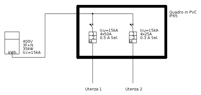

E' quello l'avanquadro (ed è vicino al GEM).

Devi dimensionare in modo che non ci siano problemi di sovraccarico, sovracorrente e che il quadro abbia una potenza dissipabaile superiore alla somma di quella dei singoli dispositivi che contiene.

Applica la CEI 23-51 che semplifichi, verifica che l'involucro conforme alla CEI 23-49 sia in grado di dissipare la potenza termica sviluppata, verifica del cablaggio, prova della resistenza di isolamento, prova di funzionamento, targa con marcatura CE e via andare.

Quindi posso applicare la 23-51 anche se la Icc è maggiore di 10kA?

Si se entrambi i dispositivi di protezione limitano la Icc a 15kA (Ip).
