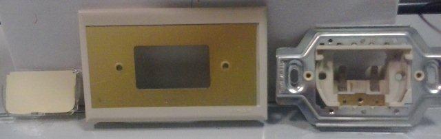

Messaggioda Foto Utenterossofase » 4 apr 2014, 21:21
Grazie per la risposta...ecco volevo appunto chiederti/vi, visto che nei bagni ho la base scatola 503 dei tiranti a cm. 240 dal pavimento...sono a norma per usare 230v ?...se non sbaglio il minimo è 225 cm...?
Mentre per il campanello della porta, come condominio, abbiamo montato quello allegato in foto....
Qualcuno ha esperienza di questi pulsanti per campanelli anni '70 ?
Si trova qualcosa per la loro sostituzione ed eventuale "conversione" a 230 v mantenendo la placca esterna ?
Sulla placca, che è in plastica, leggo Vimar Palladio...
ciao GRAZIE!

Messaggioda Foto Utenteattilio » 5 apr 2014, 0:42
rossofase ha scritto:visto che nei bagni ho la base scatola 503 dei tiranti a cm. 240 dal pavimento...sono a norma per usare 230v ?...se non sbaglio il minimo è 225 cm...?
Non sbagli. La zona di rispetto è limitata in altezza dal piano calpestabile a 2,25 m.
rossofase ha scritto:eventuale "conversione" a 230 v mantenendo la placca esterna ?
Se la placca è completamente in materiale isolante, non vedo problemi ad utilizzare pulsanti e suonerie a 230 V.
Tuttavia essendo il supporto metallico (mi pare), qualora la placca sia completamente o in parte conduttiva, il supporto stesso va collegato a terra. E anche in questo caso, non mi pare vi siano limiti all'utilizzo di dispositivi a 230 V.

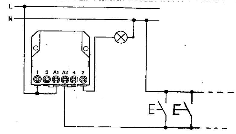

Nello schema elettrico dei relè ad impulsi e anche dei monostabili viene interrotto, nei pulsanti, il filo di neutro....
Scusate l'ignoranza ma come mai ?
E' possibile invece portare il neutro diretto in A2, la fase diretta sul morsetto 1 e posizionare i pulsanti ad interruzione della fase su A1....in modo da pilotare il relè con la fase e non con il neutro...ci sono problemi ?
grazie ancora! Davide

[6] Re: Colore cavi, prese comandate (impianto elettrico)
Messaggioda Foto UtenteElectro » 8 apr 2014, 8:59
rossofase ha scritto:E' possibile invece portare il neutro diretto in A2, la fase diretta sul morsetto 1 e posizionare i pulsanti ad interruzione della fase su A1.
Certo! Probabilmente è anche meglio.

Messaggioda Foto Utenteattilio » 8 apr 2014, 9:05
Nei relè interruttori con un polo della bobina in comune al contatto passo-passo sei obbligato ad interrompere il neutro ai pulsanti e di rimando portarlo al polo "libero" del relè, questo per interrompere la fase al carico, condizione sempre da rispettare.
Nel tuo esempio di relè invece la bobina e i contatti hanno circuito separato e l'usanza di interrompere il neutro è legata al collegamento a tre fili (ti risparmi il neutro diretto), ma a questo punto viene meno l'utilità di questo tipo di relè.
Io normalmente li collego (questi ultimi) interrompendo ai pulsanti la fase, cosa comoda quando poi ti trovi nella cassetta altri comandi "luce" (interruttori e deviatori di testa). alla fine portare un filo in più e collegare il relè a quattro fili, non è un gran problema.

[8] Re: Colore cavi, prese comandate (impianto elettrico)
Messaggioda Foto Utenterossofase » 8 apr 2014, 9:29
Grazie.
Meno male....avevo già predisposto i cavi...
Visto che ho acquistato relè con circuiti separati porterò la fase diretta al contatto 1 e il neutro diretto in A2 mentre interromperò la fase, con i pulsanti, che pilota la bobina sul contatto A1
