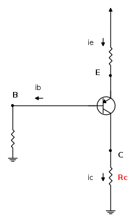

Messaggioda Foto Utenteandres90 » 19 apr 2014, 17:44
mi riferisco al secondo schema che avevo messo nel post [9] ma che non fa vedere, non capisco il perché. era questo:

[19] Re: Dubbio sul BJT di tipo PNP
Messaggioda Foto Utenteobiuan » 19 apr 2014, 19:42
andres90 ha scritto:in un caso è la ie, somma di ic ed ib con quest'ultima eventualmente trascurabile; nell'altro caso in cui non ho retroazione, per intenderci, sul collettore ho la sola ic
Questa frase non ha nessun senso. Sul collettore hai sempre la Ic...che altro dovresti avere?
La retroazione di per se stessa non c'entra nulla. Se il transistor è in zona attiva ha guadagno alto, quindi puoi trascurare la Ib rispetto alla Ic, ma questa equazione:
I_b + I_c = I_e
vale sempre, visto che è il principio di Kirchhoff ai nodi. Ma quando il transistor è in zona attiva, puoi supporre
I_b << I_c
senza commettere un errore grossolano, e quindi hai Ic = Ie.

[20] Re: Dubbio sul BJT di tipo PNP
Messaggioda Foto Utenteandres90 » 19 apr 2014, 19:51
sì, naturalmente siamo d'accordo sul fatto che la legge di Kirchhoff valga sempre, naturalmente. io ho ragionato sempre nell'ipotesi di non trascurare la ib, come il mio prof richiede :-)
