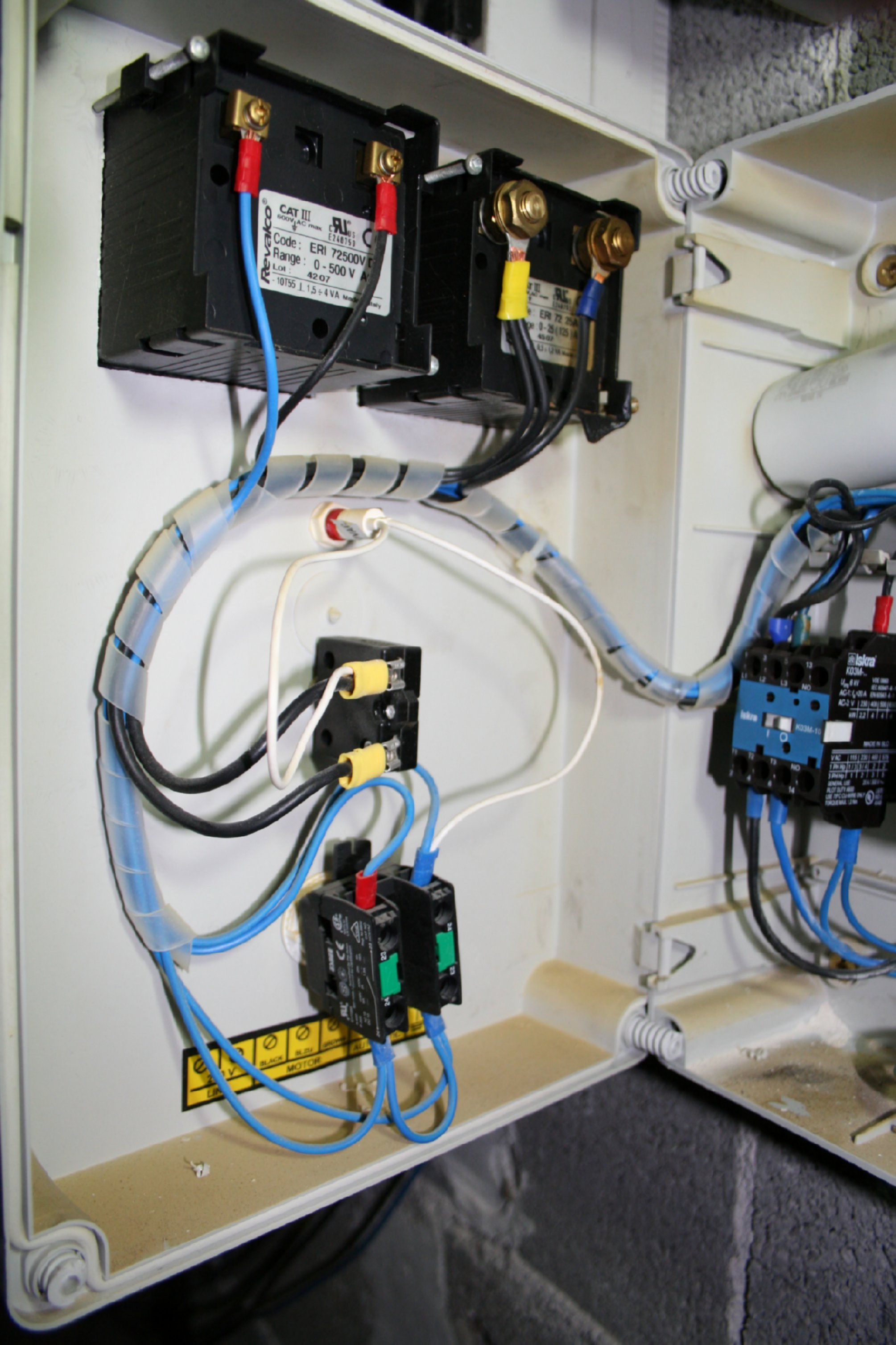

Attilio ha scritto:..a proposito, non mi pare di avere visto delle protezioni termiche nel quadro, cosa ci dici?
infatti, pensando alle protezioni ed alla corrente di spunto iniziale, ed all'assenza di protezioni su quadro, chi mi dice che non ci sia una protezione a bordo pompa ? ;-)
[32] Re: Sommersa monofase che non parte più!
Messaggioda Foto Utenteattilio » 20 apr 2014, 20:45
Sulla portella sotto la spia di marcia c' è un pulsante che mi sembra un ripristino/reset termico, ma non si vede bene.
Una protezione PTC o clixxon sulla pompa? Potrebbe essere, ma le sommerse dovrebbero contenere a bordo il giusto essenziale, quindi la cosa non mi convince molto.

Messaggioda Foto Utentemir » 20 apr 2014, 20:53
Attilio ha scritto:Sulla portella sotto la spia di marcia c' è un pulsante che mi sembra un ripristino/reset termico,..
l'ho notato, ma all'interno non sembrerebbe (non si vede bene) che ci sia una protezione di tipo termico,
Attilio ha scritto: ...le sommerse dovrebbero contenere a bordo il giusto essenziale, quindi la cosa non mi convince molto.
hai ragione, ma non è da escludere, conoscendo marca-modello della pompa si potrebbe verificare, forse Foto UtenteGeomcappuò indicarcele .

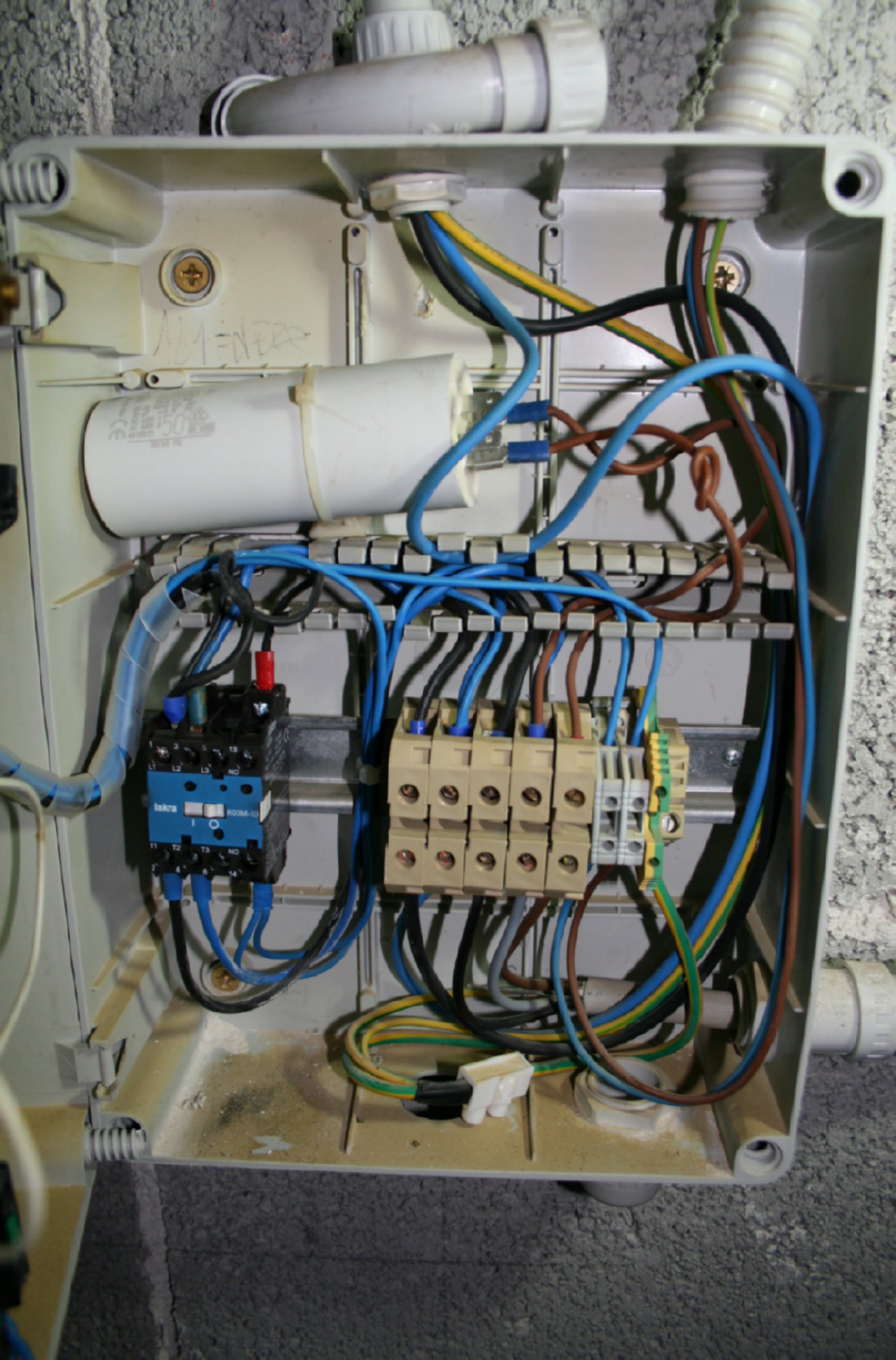

La mia famiglia si è coricata e, rileggendo tutto con la dovuta calma, mi sono accorto che nella domanda manca la descrizione dei luoghi e di ciò che è successo prima che la pompa andasse in tilt:
1) il contatore è posizionato esternamente ad una distanza di circa 50 metri dall'abitazione, per cui in casa non arrivano 230V;
2) la pompa - monofase da 2 HP, è collegata ad un pressostato a sua volta collegato, con una valvola di non ritorno (che questa mattina ho soppresso per il problema che leggerete più sotto), ad una vaso pressurizzato da 110 litri;
3) il pressostato, fino a questa mattina alle ore 3:40, quando si apriva un rubinetto, azionava la pompa facendo un antipatipatico attacca/stacca fino al raggiugimento della pressione di circa 2 bar;
4) questa mattina mia moglie ha aperto un rubinetto e la pompa non funzionava.

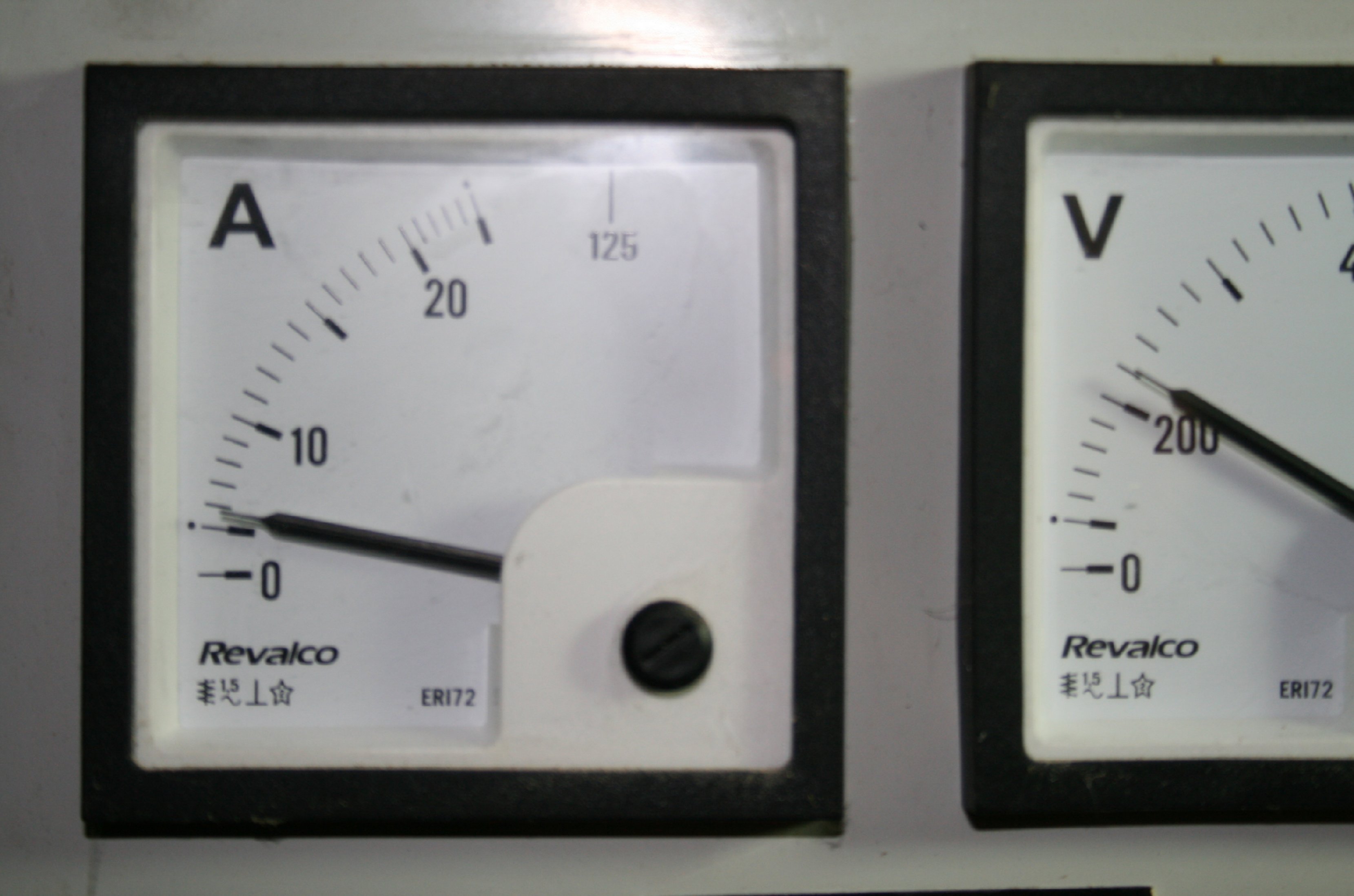

Ciò premesso, ho appena dato tensione alla pompa: in L1 ed L2 (teleruttore) c'è la tensione di circa 212V).
Ho controllato l'amperometro: in effetti sotto tensione l'indice è sulla prima linetta, lo zero è più sotto e l'indice (l'ago per capirci), a riposo, è ancora più sotto.
Con il cellulare ho filmato il funzionamento del teleruttore sotto tensione ma non se sul forum si possono caricare filmati girati con il cellulare.
Non ho misurato la tensione sul condensatore perché.... sinceramente..... ho paura!
PER ATTILIO & MIR: avendo letto che volete sapere se ci sono protezioni, adesso mi disconnetto e vi fotografo il retro dello sportello nonchè il quadro con inquadratura più grande.
Marca della pompa: la ignoro! Posso solo dirvi che è una pompa monofase da 2 HP posta a 95 metri circa di profondità.
Tasto RESET: sullo sportello del quadro c'è effettivamente un tasto RESET che, se premuto, non succede niente!
Grazie a tutti.

[38] Re: Sommersa monofase che non parte più!
Messaggioda Foto UtenteGeomcap » 20 apr 2014, 23:14
Ho scattato le foto che mi avete chiesto e spero che a voi dicano qualcosa.
Nella foto "Quadro con collegamenti" nel corrugato in alto a destra ci sono i 3 cavi (fase-neutro-terra) che vanno al pressostato.
Grazie per la collaborazione e la pazienza!
Buona serata!
Geo
Sportello
Strumenti sotto tensione
Foto UtenteGeomcap
25 2
Messaggi: 43
Iscritto il: 20 apr 2014, 10:44
[39] Re: Sommersa monofase che non parte più!
Messaggioda Foto Utenteattilio » 20 apr 2014, 23:39
Qualche rapida considerazione.
Nella prima foto del tuo ultimo post, il cavo che va alla pompa è mica quello in basso a destra? Spero di no, anche se così sembra.
Hai misurato la tensione tra i morsetti T1 e T2 del teleruttore?
Inutile scrivere troppo e tutto insieme, poche conferme per volta, per ora.

[40] Re: Sommersa monofase che non parte più!
Messaggioda Foto UtenteGeomcap » 20 apr 2014, 23:42
Attilio ha scritto:...il cavo che va alla pompa è mica quello in basso a destra? Spero di no, anche se così sembra.
Sì! Cavi in basso a destra vanno alla pompa!
Attilio ha scritto:Hai misurato la tensione tra i morsetti T1 e T2 del teleruttore?
Non ricordo bene ma mi sembra di aver misurato la tensione in alto (L) ed in basso (T) nonchè sui morsetti a destra del teleruttore (212V)!
Siccome sul condensatore ci sono 4 contatti, domani mattina misuro la tensione in T, provo a spostare i collegamenti sugli altri due contatti e telefono alla Ditta che ha installato la pompa!
