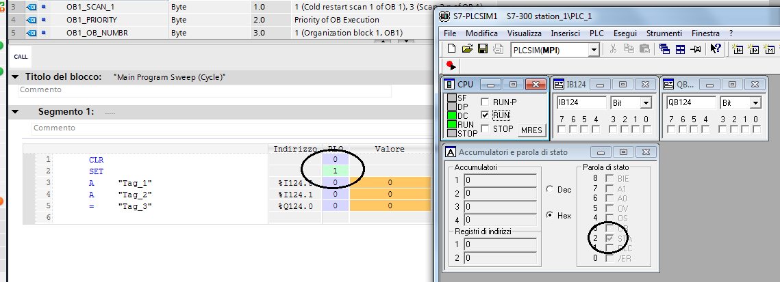

Grazie ad una discussione iniziata ieri sul forum, incuriosito da tale linguaggio, oggi mi sono letto qualche PDF della Siemens, ho imparato qualcosina, ma mi sono sorti subito 2 dubbi...
1) Da quello che ho capito il bit 0 della parola di stato, ovvero ER detto bit di prima interrogazione, indica l'inizio di una stringa logica di operazioni in AWL, dove:
- Se questo bit vale inizialmente 0, allora l’operando indirizzato nella prima istruzione logico/combinatoria viene memorizzato nel bit RLC, dopodicchè il valore di ER viene impostato ad 1
- Quando ER vale 1 le operazioni logico/combinatorie combinano il proprio operando con l’RLC ed il risultato viene memorizzato nell’RLC stesso.
- Alla fine ER viene rimesso a 0, ad esempio dopo un’istruzione di assegnazione finale
Subito primo dubbio.... e se per qualche motivo ER inizialmente vale 1 che succede? per tale motivo Foto UtenteCandy in questa discussione (messaggio 5):
viewtopic.php?f=8&t=51573
mi diceva di azzerare tutti i registri, infatti cosi facendo sn sicuro che ER vale zero ed il problema da me posto nn si pone, giusto?
PS: Alla fine questo bit via simulazione nn lo vedrò mai impostato ad 1, in quanto inizialmente è messo a 0 ed alla fine torna a 0, dunque PLCSIM me lo fa vedere sempre a 0 :roll:
2) Da quello che ho capito il bit 2 della parola di stato, ovvero STA detto bit di stato, memorizza il valore di un bit a cui viene fatto riferimento in una determinata istruzione.
Subito secondo dubbio.... nella simulazione del programmino proposto da Foto UtenteCandy ho notato che in PLCSIM appena avvio la simulazione subito STA mi si porta ad 1, anche se nessun ingresso e nessuna uscita ha un bit ad 1, allora a quale bit sta facendo riferimento STA, se tutti i bit sono 0 ? mica fa riferimento al valore di RLC ?
Ecco l'immagine della simulazione, tutti gli ingressi ed uscite nulle, solo RLC è ad 1 grazie all'istruzione SET ed STA subito mi si porta ad 1:

Non affidarti ai valori di ER e STA in animazione. L'animazione è sincronizzata con la comunicazione dati ed è probabilissimo che in questo frangente tali bit abbiano un valore di fatto costante.
Non mi risulta sia possibile fare una animazione passo-passo, unico modo utile, forse, per vedere tali bit commutare.
PEr ora, nelle tue condizioni, non mi preoccuperei troppo di questi dettagli funzionali del PLC, ma mi concentrerei ad imparare i linguaggi di programmazione, con esercizi verosimili di situazioni reali o pseudo tali.
