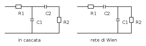

In alcuni libri il filtro passivo RC passa-banda è presentato con la rete di Wien. C'è qualche motivo particolare per preferire questo circuito rispetto alla soluzione - sicuramente più intuitiva - del passo-alto e passa-basso in cascata?

La risposte in frequenza (diagrammi di Bode) dei due circuiti sono uguali
(ovviamente a parità di valori dei componenti).

Direi che siano uguali solo se R1 è uguale a R2.
esatto, proprio questo non mi tornava...

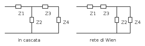

Per la cascata si ha:
\frac{V_o}{V_i} = \frac{Z_4}{Z_4 + Z_3}\frac{(Z_3+Z_4) \parallel Z_2}{(Z_3+Z_4) \parallel Z_2 + Z_1} = \frac{Z_2Z_4}{Z_3Z_2+Z_4Z_2+Z_1Z_3+Z_1Z_4+Z_1Z_2}
Per la seconda configurazione:
\frac{V_o}{V_i} = \frac{Z_2\parallel Z_4}{Z_2\parallel Z_4 + Z_1 + Z_3} = \frac{Z_2Z_4}{Z_2Z_4 + Z_1Z_2 + Z_1Z_4 + Z_2Z_3 + Z_3Z_4}

[7] Re: Passa-banda RC del primo ordine: cascata o rete di Wien?
Messaggioda Foto UtenteDrCox » 24 apr 2014, 21:00
E per rappresentare bene la funzione in forma di Bode, si ha:
G(s)_{cascata} = \frac{sR_2C_2}{1+s(R_1C_1 + R_1C_2 + R_2C_2) + s^2R_1R_2C_1C_2}
G(s)_{Wien} = \frac{sR_2C_2}{1+s(R_2C_1 + R_1C_2 + R_2C_2) + s^2R_1R_2C_1C_2}
In entrambi i casi il guadagno in continua è fissato da R_2C_2, la pulsazione naturale è fissata da tutti i componenti \omega_n = (R_1R_2C_1C_2)^{-\frac{1}{2}}
Scegliendo una configurazione o l'altra quello che varia è dunque lo smorzamento del sistema:
\xi =\frac{\omega_n}{2}[C_2(R_1+R_2) + C_1 \text{?}]
dove, a seconda di quale tra R_1 ed R_2 è maggiore, sostituendo al posto di ?
ottieni uno smorzamento maggiore o minore
