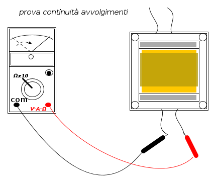

Salve a tutti un mio amico ha acquistato una sirena per auto con centralina ma montando il tutto pare che il dispositivo non funzioni....per rendere l idea l allarme è circa come questo http://auto100.ro/images/products_descr ... sirena.jpg mi ha detto che prima di collegare il tutto ha provato ad alimentare diretamente la sirena a una batteria da macchina 12 v ... e la sirena ha fatto solo qualche "Bip" ma non è funzionata.... chiedevo se secondo voi con questa manovra si è potuta bruciare la sirena.... io ho provato ad aprila e all interno ce un trasformatore collegato direttamente all' altoparlante ma sembrava intatto e non saprei come provarlo... qualcuno saprebbe darmi un consiglio opinione ? grazie...

ma io ho visto che ha solo 2 fili... ce un trasformatore all interno che poi va direttamente sull altoparlante... due fili entrano e due escono dal trasformatore... magari si è bruciato solo il trasformatore ma non so come potrei provarlo ?

Certo se gli hai mandato 12Vcc dalla batteria diretti uuhhmmm #-o
Il trasformatore magari provalo con un multimetro ad Ohm per vedere se almeno c'e' continuita' sui vari contatti.

e si non so se si sia bruciata la sirena..... ma come faccio a provare il trasformatore i puntali vanno messi uno in un pon in entrata e uno in uscita ? in quale altro modo scusa ?

No,devi misurare "primario" e "secondario" separati.

capisco se provo a misurare in questo modo e ce continuità in tutti e due i casi vuol dire che il trasformatore funziona ? e per curiosità se volessi provare il funzionamento della sirena con il multimetro come si può fare ?

francesco900 ha scritto:continuità in tutti e due i casi vuol dire che il trasformatore funziona ?
si, se misuri con il multimetro in portata per ohm un valore di resistenza (basso) nei due avvolgimenti significa che sono efficienti
francesco900 ha scritto:se volessi provare il funzionamento della sirena con il multimetro come si può fare ?
con il multimetro non credo sia possibile verificare la bontà di una sirena (in genere), a meno che tu non intenda il trasduttore della sirena, in tal caso occorre capire di che tipo di trasduttore si stia parlando.
