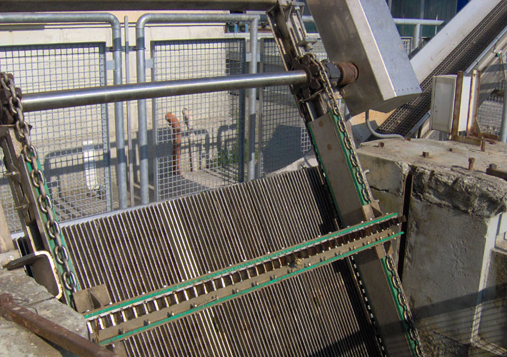

Il macchinario in questione è uno sgrigliatore, ossia è un macchinario automatico che si trova nel campo dell'idroelettrico la cui funzione è quella di togliere dall'acqua dei canali di derivazione e dighe, materiale organico come foglie, rame ecc.... prima che l'acqua venga turbinata.
Allego un immagine per far capire il macchinario nel suo insieme.
Potete figurarvi questo macchinario come un enorme rastrello che scorre su di una griglia, l'acqua attraversando la griglia lascia il materiale attaccato su di essa, il macchinario in modo automatico si aziona e fa scorrere il pettine sulla griglia che poi scarica il tutto su un nastro trasportatore.

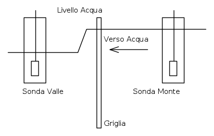

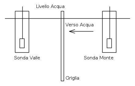

All'interno del canale generalmente infilate in dei tubi (per evitare oscillamenti continui) ci sono 2 sonde totalmente sommerse, che sono situate a monte e valle della griglia, il verso dell'acqua stabilisce monte e valle.
Nel mio caso sono sonde di pressione che misurano la colonna d'acqua che hanno al di sopra, fornendo un segnale proporzionale 4/20 milliampere.
Il principio di funzionamento è molto semplice, vi posto uno schema:
Quando il materiale organico tipo foglie, rami ecc... va ad intasare la griglia si crea un dislivello tra monte e valle (livello monte > livello valle), le due sonde collegate al PLC (S7-200) fornendo un segnale proporzionale alla colonna d'acqua sopra di esse fanno si che il software riesca a capire l'intasamento e fa partire il pettine che pulisce tutta la griglia; fino al ripristino dei 2 livelli monte valle (non è detto che un ciclo basti).
Tramite pannellino del PLC si può impostare il differenziale ossia la differenza fra * livello monte - livello valle *, quando questa raggiunge un valore impostato e modificabile da PLC la macchina si aziona (Esempio differenza di 30 cm, il PLC logicamente fa le conversioni milliampere/centimetri).

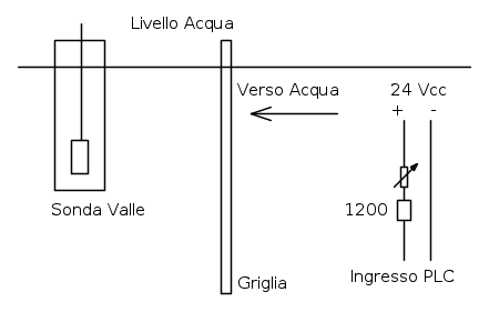

Mi capita spesso di eseguire manutenzioni su questi macchinari, e in uno di questi si poteva eliminare la sonda di monte perché il livello di monte in quel caso rimaneva sempre a quella quota (ma solo in un macchinario dei tanti manutenzionati negli altri casi la quota di monte varia spesso), allora visto che la sonda si danneggiava spesso decisi di eseguire la seguente modifica (su un forum si parlava di come generare un segnale 4/20 milliampere con pochi strumenti ) modificai il tutto in questo modo:
Non potevo eseguire modifiche al software del PLC, non mi chiedete perché prendetelo per buono.
Così impostai grazie al resistore variabile (presi un potenziometro da 5K e lasciai un piede vuoto) una corrente di qualche milliampere in modo da trovare il giusto livello di monte (in quel caso il livello di monte non cambiava), il resistore da 1200 Ohm era per evitare che qualcuno agisse sul potenziometro danneggiando la porta facendo circolare una corrente superiore ai 20 milliampere.
L'applicazione è ancora li che funziona da 2 anni e non si è danneggiato niente.
Unici contro è che la tensione non è 24 volt precisi (si può ovviare con un integrato o diodo zener) e il resistore con il caldo cambia un pochino la resistenza; ma il tutto rimaneva accettabile.

Quello che vorrei ricreare io è lo stesso schema che ho creato per il livello di monte, sostituendo la sonda al resitore variabile e togliendo tutte le sonde di pressione con le più economiche sonde a galleggiante.
Solo dopo aver risposto a
badilant mi sono accorto che in serie al cursore della sonda c'è una resistenza da un 1K ,prima non avevo visto l'indicazione che riportava la nota avevo solo notato l'escursione del potenziometro 500/2000 Ohm chiedo perdono per questo.
Quindi utilizzando il potenziometro come resistore variabile avrei una resistenza che varia da 1500/3000 ohm quindi un segnale 16/8 milliampere.
