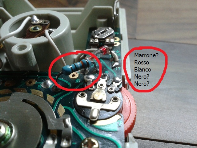

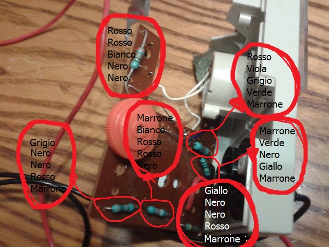

Utlima domanda al postante: fai una tabella con l'elenco dei colori che vedi su tutte le resistenze, partendo, sempre, dalla banda più vicina al reoforo.

Ho controllato ciascuna resistenza ed ho scritto il colori anche se di molti non sono certo al 100%.

Controllale bene, perché ci sono parecchi errori. Ad esempio c'è un resistenza dove in una foto si vede chiaramente: Arancione, Marrone, Bianco... E tu invece mi scrivi Rosso, Rosso, Bianco...
Allora devo pensare che dove io avevo dubbi, tu mi dai colori erronei.
Magari alle volte qualche colore è difficile da riconoscere, ma ci sono valori che non hanno senso.
Guarda bene sotto una forte luce: marrone, arancione non sono rosso. blu non è nero, anche se scuro.

Come immaginavo sono sbagliate. Mi scuso ma non riesco bene a distinguere i colori, riprovo con una luce naturale sperando mi sia di aiuto.
Smontando una vecchia stampante ho recuperato una resistenza da 2.7 kohm e mi chiedevo se potesse andare bene come sostituta di quella bruciata.

Ok, quindi nel mio caso c'è bisogno di una resistenza da 274 ohm, +/-0.1% di tolleranza e 0.25 W?

274 è solo ipotizzata, ma poco credibile. Potrebbe essere 2,74 oppure 27,4, chi lo sa. Leggi bene le bande colorate.

:-) Bel valore 274 ohm... tornando seri, sì non intendevo certo dire di buttare l'analogico [-X ; Foto UtenteMMyers560 sì è meglio se rilevi i colori alla luce del giorno. O_/
