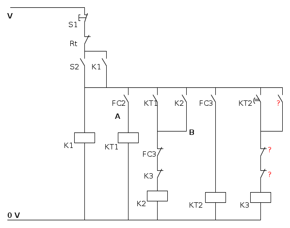

ciao a tutti, devo realizzare questo impianto per scuola, potete dirmi se è giusto? o se ci sono cose da modificare?
grazie a tutti in anticipo.
Allora: il nastro deve percorrere una distanza da A a B, poi lo riporta in A
effettua una sosta di 1 minuto in A e 2 minuti in B
Con il tasto S1 si avvia quando il contenitore trasportato è in A,
con il tasto S2 Avviene l'arresto dell'impianto
ci sono 2 finecorsa che consentono le soste in A e B
disegnare anche le lampade di SEGNALAZIONE.

Messaggioda Foto Utentemir » 9 mag 2014, 21:42
danieledand ha scritto:disegnare anche...
disegnare gli schemi in fidocadj,è semplice,facile,veloce ed utile offre la possibilità di interasgire direttamente sul disegno... io ho riportato il tuo schema, ora però aggiungi i valori sui componenti che non si vedono nell'immagine (i punti interrogativi in rosso) ; per quanto concerne fidocadj alla voce Help del menu a tendina in alto trovi tutte le info necessarie. ;-)
danieledand ha scritto:Con il tasto S1 si avvia quando il contenitore trasportato è in A,
è il contrario.

[-X non mi piace l'espressione,
danieledand ha scritto:disegnare anche le lampade di SEGNALAZIONE.
almeno che non sia parte del testo dell'esercizio che ti hanno assegnato.
Ad ogni modo sarebbe carino anche il disegno del nastro trasportatore e posizione dei fine corsa, eventuale/i motore/i.

Se non mi è sfuggito qualcosa sembra essere giusto.
Per le spie di segnalazione devi prendere un contatto ausiliario N.A. della bobina che esegue l'azionamento del motore e sei a posto.
Per esempio prendi un contatto N.A. di K2 per segnalare la marcia Avanti (verso il punto B) e similmente con la marcia Indietro.

Messaggioda Foto Utentemagoxax » 10 mag 2014, 10:07
Sappi che solo per aver usato la parola "tasto"... ti metterei un voto negativo. (Ma siamo qui per migliorare; giusto ;-) )
Il "pulsante" S1 essendo normalmente chiuso non avvia un bel niente; anzi... arresta il ciclo.
Anche qui l'esatto contrario; il "pulsante" S2 avvia il ciclo.
I pulsanti, o meglio, tutte le apparecchiature devono essere disegnate a riposo.
Manca lo schema di potenza
Non schematizzare un circuito di comando senza riportare lo schema di potenza da senso di pigrizia.
Per ora non vado oltre, mi sembra che ci siano già abbastanza cose da correggere. O_/

Penso sia stato un errore di battitura quello tra S1 e S2....più che altro mi sfugge il KT2 ritardato su bobina K3

Messaggioda Foto Utentedanieledand » 10 mag 2014, 15:02
siete mitici! si in effetti il tasto, ho scritto veloce.. sarebbe il pulsante! :D
ora provo con il programma che mi avete consigliato, neppure lo conoscevo! :ok:

Messaggioda Foto Utentedanieledand » 10 mag 2014, 15:08
dovrebbe essere cosi:

Messaggioda Foto Utentedanieledand » 10 mag 2014, 15:26
IMPIANTO DI SEGNALAZIONE COSI:

Messaggioda Foto UtenteZG84 » 10 mag 2014, 19:19
Se devi segnalare solo marcia e arresto ti basta K1 per eseguire le segnalazioni:
K1 serve solo per attivare disattivare l'impianto
