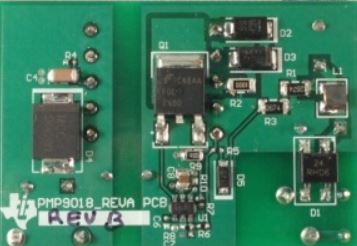

Messaggioda Foto Utentestefanob70 » 15 mag 2014, 23:17
Scusa piedino 5 e 3.
Mi sembra che i valori teorici e quelli reali siano molto diversi...
e a proposito ho trovato anche sul sito della Texas un PCB gia' fatto:
Sito
Anche se il montaggio e' di tipo SMD guarda la compattezza
del circuito:
schema
bottom
Top
ƎlectroYou
14,1k 5 11 13
Messaggi: 3190
Località: Roma
