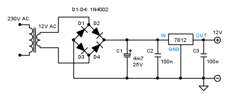

Ho pensato di realizzare un alimentatore stabilizzato lineare partendo da questo. Diodi (per fare il ponte) e condensatori ne ho a volontà di tutti i tipi, ma sulla parte della stabilizzatore vorrei un consiglio da parte vostra. Avete qualche schema semplice? Ho visto cercando che si consiglia un integrato, LM 7805, ma vorrei conferme!

[16] Re: Disturbi alimentatore switching su commutatore telefonic
Messaggioda Foto UtenteMavKtr » 19 mag 2014, 2:11
Difio ha scritto:...fino a trovare un alimentatore da 12 V 800ma AC...Ho pensato di realizzare un alimentatore stabilizzato lineare partendo da questo.
Ciao, partendo da quel trasformatore puoi certamente assemblare un alimentatore lineare, ma puoi ottenere massimo 9-10 volt in continua (stabilizzati)... quindi, se a te servono 12 volt, allora non va bene.
Comunque dovresti usare un 7812 e non un 7805 che in uscita da 5 volt, ma avresti sempre bisogno di almeno 14-15 volt AC in uscita dal trasformatore.

[17] Re: Disturbi alimentatore switching su commutatore telefonic
Messaggioda Foto Utenteclaudiocedrone » 19 mag 2014, 2:52
Scusa Foto UtenteMavKtr, perché ? A quanto pare scrivere a tarda ora non confonde le idee solo a me... se dal trasformatore ha 12 V in alternata una volta raddrizzati e livellati ne ha quasi 15 (a vuoto) di volt in continua da dare in pasto al regolatore o no ? Se l'utilizzatore non assorbe "troppo" (cosa che aumenterebbe la caduta sui diodi del ponte che ho stimato in 2 V) dovrebbe farcela :-) O_/

[18] Re: Disturbi alimentatore switching su commutatore telefonic
Messaggioda Foto UtenteMavKtr » 19 mag 2014, 3:01
Eh si Foto Utenteclaudiocedrone... :-) ho acquisito una discreta abilità a scrivere con "un occhio aperto e uno chiuso", ma non sempre funziona... #-o
E pensare che l'ho anche scritto "12 volt", ma nella mia testa avevo più che altro un 15. :D

[19] Re: Disturbi alimentatore switching su commutatore telefonic
Messaggioda Foto UtenteMavKtr » 19 mag 2014, 3:46
A questo punto, considerato che l'assorbimento in stand-by è di 50mA, l'assorbimento in funzione è ignoto ma comunque inferiore a 500mA, e il ripple che è preferibile rimanga basso, una possibile soluzione per Foto UtenteDifio potrebbe essere la seguente:
Se comunque il carico non richiede più di 250mA, C1 si può tranquillamente portare a 2200 µF. C2 e C3 devono stare vicini ai piedini del 7812.

[20] Re: Disturbi alimentatore switching su commutatore telefonic
Messaggioda Foto Utenteclaudiocedrone » 19 mag 2014, 3:53
:-) Bene, allora, lo switching originario era da 500 mA se non ricordo male quindi il commutatore assorbe secondo me al massimo 400 mA o anche meno, il trasformatore dell'OP ne dichiara 800 quindi direi che ci stiamo molto bene; ok... mmmmh non vedo l'utilità del poliestere a monte del regolatore può essere più dannoso che utile :roll: beh ci aggiungerei un fusibiletto di sicurezza in serie al primario e la raccomandazione di twistare il "doppino" che collega l'alimentatore al commutatore perché è sempre buona cosa mettersi al riparo dalle induttanze parassite anche in corrente continua. O_/
