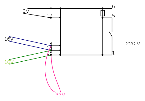

Ho provato i collegamenti:
E' corretto collegare il 13 col 15 considerando che il 14 nello schema è segnato come GND?

[13] Re: Che trasformatore è questo?
Messaggioda Foto Utentemarco438 » 19 mag 2014, 14:02
I pin 13/14/15 rappresentano un'uscita a zero centrale; quindi se prendi la tensione da 13/14 o 14/15 rileverai 16V.
Se misuri tra 13 e 16 dovresti rilevare 32V.
Prova.
[14] Re: Che trasformatore è questo?
Messaggioda Foto UtenteMMyers560 » 19 mag 2014, 14:06
Provato, varia da 32V a 33V.
Qual è il modo corretto di usare questa uscita centrale?

[15] Re: Che trasformatore è questo?
Messaggioda Foto Utentemarco438 » 19 mag 2014, 14:08
Dipende da cosa hai intenzione di farci e se quel trasformatore e' adatto a quello scopo.

[17] Re: Che trasformatore è questo?
Messaggioda Foto Utentemarco438 » 19 mag 2014, 14:21
Ma potresti almeno rilevare le dimensioni del nucleo e il diametro dei fili del secondario (solo il rame); da questi dati, spannometricamente, si puo' azzardare qualche ipotesi.

[19] Re: Che trasformatore è questo?
Messaggioda Foto UtenteMMyers560 » 19 mag 2014, 15:09
Dimensioni nucleo: 28 mm x 37 mm. Dunque 65 W circa?

[20] Re: Che trasformatore è questo?
Messaggioda Foto Utentemarco438 » 19 mag 2014, 16:10
MMyers560 ha scritto: Dunque 65 W circa?
In virtu' di quale formula, di grazia?
Forse e' meglio se lo pesi e misuri il diametro dei cavi del secondario (solo rame); lo avevo gia' chiesto.
