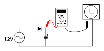

Foto UtenteMMyers560, gli schemi/disegni realizzati con fidocadj si postano incollando il codice sorgente del disegno fra i tag fcd.
per quanto riguarda la misura, hai utilizzato la portata 200mA, conoscevi l'assorbimento del dispositivo ?

Candy ha scritto:Così facendo l'hai alimentata a 17 V circa. Magari non li ha neppure retti l'orologio per lungo tempo, andando in corto. Mah!
Il collegamento non è di oggi, e funziona tuttora.

Messaggioda Foto UtenteMMyers560 » 18 mag 2014, 21:35
Ops, scusate!
In effetti non conoscevo l'assorbimento e questo è stato sicuramente un errore. Tuttavia il valore segnato era sotto i 200mA (160 mi pare di ricordare).

Messaggioda Foto UtenteMMyers560 » 19 mag 2014, 14:04
Ho effettuato una nuova misurazione: il valore in mA è 9.1. Ho potuto misurare la tensione solo rimettendo un filino di rame come collegamento tra i reofori di quel "fusibile al neon" che a questo punto vorrei sostituire.

Messaggioda Foto UtenteMMyers560 » 19 mag 2014, 14:13
Volendo abbassare la tensione da 17 V a 12 V è giusto mettere una resistenza da 1.3 kohm tra il condensatore e l'orologio?
Io ho fatto questa operazione: R=V/A;
R=12/0.0091=1318 ohm.

Messaggioda Foto Utenteclaudiocedrone » 19 mag 2014, 20:15
:-) No, non funziona così, la tensione casomai la riduci con un partitore resistivo (partitore di tensione) ma poi potresti avere problemi derivanti dalla impedenza del partitore, mettendo solo un resistore in serie imponi la corrente al ramo del circuito che nel tuo caso con 17 V e 1300 ohm risulterebbe di 13 mA ... c'è un corso di elettrotecnica di base scritto da Foto Utenteadmin nel portale di EY; ti consiglio di leggerlo ;-) O_/

Messaggioda Foto Utentesandroz84 » 19 mag 2014, 21:57
Comunque quello è un semplice fusibile e altrettanto semplicemente tu lo hai bruciato :mrgreen: , devi usare la presa unfuse da 10 ampere quando pensi che il carico sia più elevato di 200mA.
