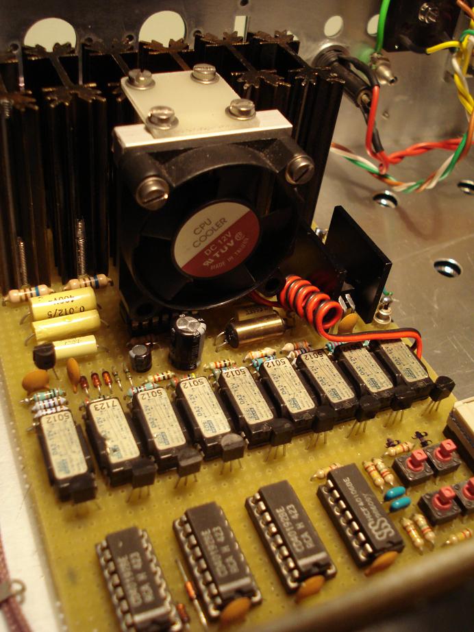

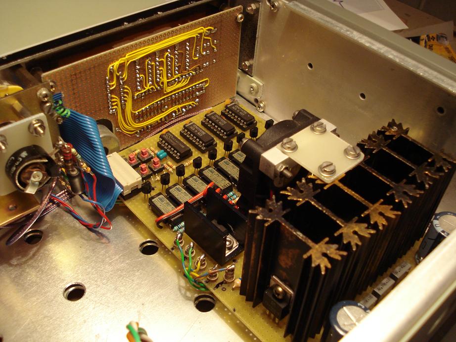

Ecco le foto, ho preferito farle stasera, mi sa che domani non avrò tempo.
Questa è la scheda principale, l'integrato con gli operazionali non si vede, capita sotto alla ventola

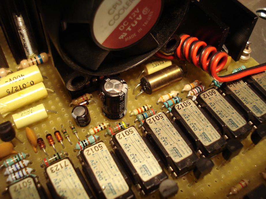

Qui si vedono i relè e il tubetto di ottone che racchiude il led e la fotoresistenza

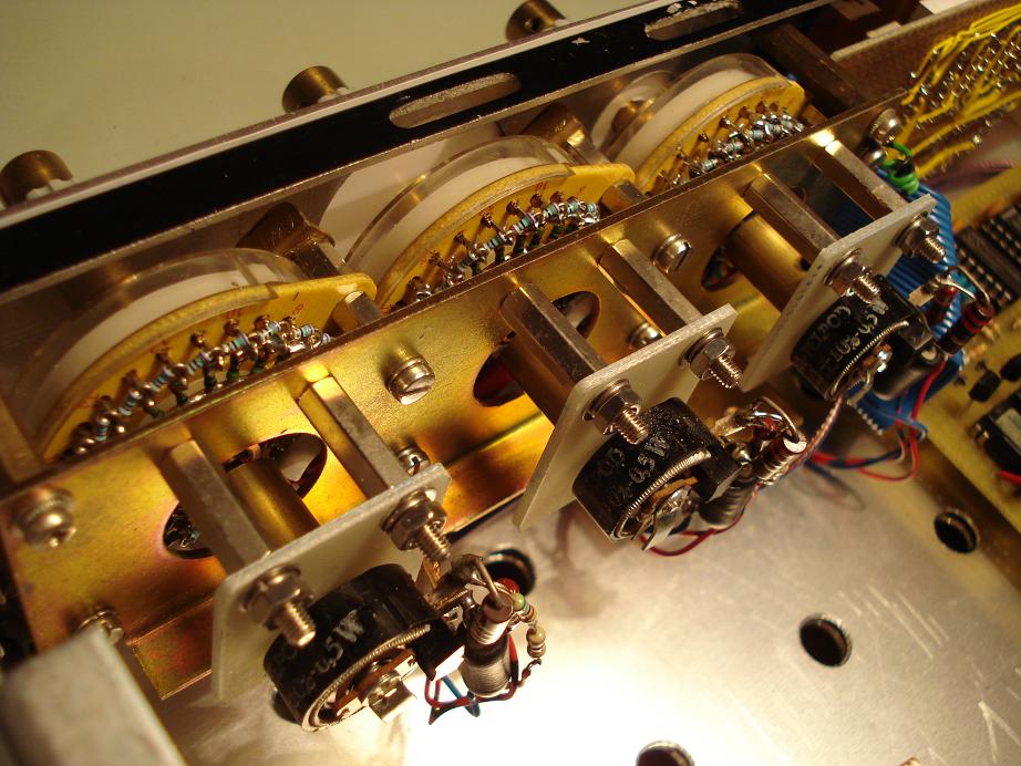

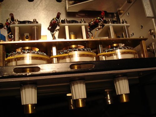

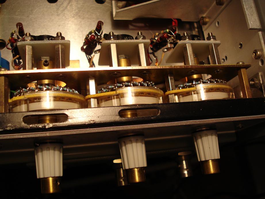

Questi sono gli attenuatori e i potenziometri a filo.
Si tratta di un arrangiamento: sono sezioni di commutatori acquistati in fiera e modificati.
In origine erano dei normali commutatori a 26 posizioni, ho forato gli alberi e li ho resi coassiali con quelli dei potenziometri, si vede dalle manopole che hanno la testa in ottone che trasmette il moto ai potenziometri.

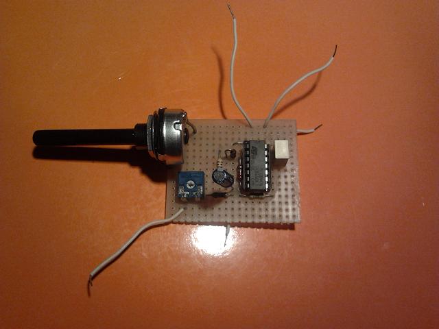

Messaggioda Foto UtenteSediciAmpere » 17 giu 2014, 23:33
Fatto, funziona :D
La tensione di uscita è circa 6,5V pp per l'uscita "seno" e circa 5Vpp per l'uscita "coseno", il fatto che siano diverse non è un problema, ma se ne costruisco altri, le due tensioni saranno circa le stesse?
Non ho potuto valutare bene la distorsione, perché con frequenze così basse sul mio oscilloscopio vedo solo un pallino verde che si muove, però mi sembra sufficientemente bassa
Se, quando riuscirò a misurarla con più precisione, risultasse troppo alta prenderemo in cosiderazione il circuito di regolazione a diodi, ok?
Grazie mille per lo schema
4.187 5 5 8
Messaggi: 4848
[30] Re: Oscillatore in quadratura con frequenza variabile
Messaggioda Foto UtenteBrunoValente » 18 giu 2014, 9:46
SediciAmpere ha scritto:La tensione di uscita è circa 6,5 V pp per l'uscita "seno" e circa 5Vpp per l'uscita "coseno", il fatto che siano diverse non è un problema, ma se ne costruisco altri, le due tensioni saranno circa le stesse?
Eventuali differenze tra le ampiezze dei due segnali dovrebbero dipendere solo dalle tolleranze dei componenti C e R: per avere uguali ampiezze occorre che le due costanti di tempo siano identiche, cioè che il prodotto dei valori di R e C del primo integratore sia identico al prodotto dei valori di R e C del secondo integratore.
In pratica conviene scegliere valori precisi di R e di C, oppure rendere opportunamente variabile una delle due R e aggiustare il valore per avere identiche costanti di tempo.
Ora che guardo meglio mi pare di vedere due condensatori diversi nel tuo cablaggio, o sbaglio?
Uno dei due mi pare sia addirittura elettrolitico! Per questa applicazione non vanno bene gli elettrolitici.
