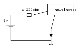

Sto cercando di misurare la corrente Id nel circuito con il tester. Ho provato in vari modi ma non riesco a misurarla. Come devo mettere il tester? Il circuito è questo:

Messaggioda Foto Utenteguzz » 31 mag 2014, 17:47
nel disegno mancano le parentesi quadre prima e dopo fcd

[3] Re: Misura di corrente
Messaggioda Foto Utenteguzz » 31 mag 2014, 17:49
nei tentativi che hai fatto finora come hai fatto?
io direi che comunque è semplice, devi interrompere in qualche punto il collegamento tra la resistenza ed il diodo per mettere in serie il tester

[4] Re: Misura di corrente

[5] Re: Misura di corrente
Messaggioda Foto Utenteguzz » 31 mag 2014, 18:04
così è giusto...
lo strumento era settato nel modo giusto?

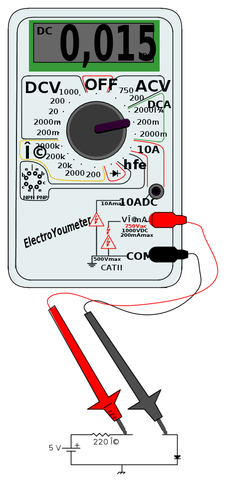

[6] Re: Misura di corrente
Messaggioda Foto UtenteElectro » 31 mag 2014, 18:31
Dovresti fare qualcosa del genere.
Il disegno dello strumento è di Foto Utentemir , mi permetto di prenderlo in prestito.

[7] Re: Misura di corrente
Messaggioda Foto Utentegddvll6 » 2 giu 2014, 13:23
Ho provato ad aprire la maglia ma non mi misura ancora niente. Soltanto che mi sorge un dubbio: se apro la maglia non vi scorre corrente, quindi come faccio a misurarla?

[8] Re: Misura di corrente
Messaggioda Foto Utentemir » 2 giu 2014, 13:47
gddvll6 ha scritto:se apro la maglia non vi scorre corrente
esatto, a maglia aperta corrisponde circuito aperto quindi corrente nulla, e diodo led spento;
gddvll6 ha scritto:quindi come faccio a misurarla?
semplicemente come ti ha indicato Foto UtenteElectro nel disegno, ovvero con i puntali del multimetro rosso (+) e nero (-) andrai a chiudere la maglia quindi il circuito e circolerà intensità di corrente pertanto il diodo led si accenderà, ed il multimetro indicherà nel display il valore della grandezza sotto misura;
ovviamente il multimetro andrà impostato in portata mA prossima al valore di misura, e sarà importante rispettare le polarità di collegamento.

[9] Re: Misura di corrente
Messaggioda Foto Utentegddvll6 » 2 giu 2014, 13:56
Ragazzi ho riprovato nuovamente più volte ma niente. Ho controllato se c'è un problema di contatti e se il multimetro funziona. Entrambe le cose mi hanno soddisfatto, come posso fare ora?
PS: per la cronaca è un diodo, non un diodo led.

[10] Re: Misura di corrente
Messaggioda Foto Utentemir » 2 giu 2014, 14:00
-che tipo di multimetro stai utilizzando, analogico o digitale, e quale portata stai utilizzando ?
-i valori indicati nello schema sono quelli reali dei componenti che stai utilizzando ?
-che tipo di diodo stai utilizzando ?
-i 5 V sono di un alimentatore?
