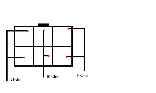

Salve ho acquistato per la modica cifra di 5 euro una scheda video (da riparare) Nvidia GTS 250 con un problema di cortocircuito sull'alimentazione a 6 pin, ora ho provato a fare alcune misure col tester tra positivo e negativo di ogni connettore avendo i seguenti risultati riportati nel disegno.
Ho abbastanza dismestichezza con l'elettronica e se trovo un componente potrei sostituirlo , ma devo sepere su quale valore devo fare affidamento se il 5 kohm o il 15 kohm, o se comprarmi una scheda video nuova.

Se c' è un cortocircuito, come dici, la misura deve dare zero ohm e non:
Dovresti chiarire a cosa corrispondono i vari piedini del connettore.
Per disegnare usa FIDOCADJ e alleghi direttamente ad un post ( usando il "tasto" fcd ) , al seguente link, trovi una guida all' uso:
massi879 ha scritto:..con un problema di cortocircuito sull'alimentazione a 6 pin...
massi879 ha scritto:...5 kohm o...15 kohm...

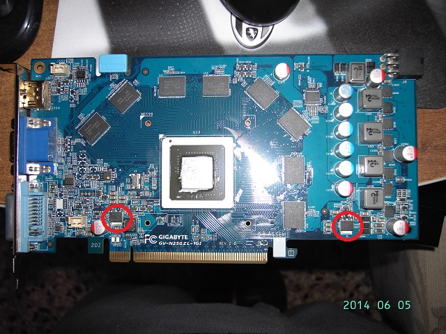

Una foto dei due lati della scheda sarebbe comoda (inseriscila come allegato al messaggio), a occhio vedi qualche condensatore gonfio?

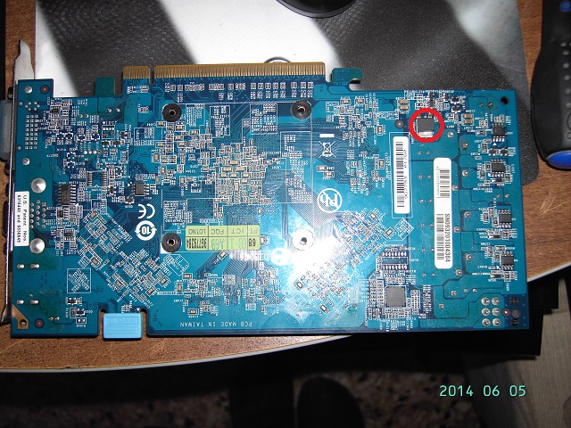

Allora ora spiego bene il problema, se collega la scheda video al PC sensa collegare l'alimentazione esterna a 6 pina il PC parte ma non si vede niente, se collego invece l'alimentazione alla scheda il PC non parte proprio da mezzo giro di ventole e si ferma tutto, senza dare segni di vita.
Ora nelle foto in allegato vi ho cerchiato 3 componenti a me sospetti, vedendo il datasheet sono 3 transistor, ora sono tutti e tre uguali ma se misuro 2 di loro danno misure quasi identiche e uno invece completamente sballate, per quanto riguardo i condensatori no tutti in ottimo stato, solo uno mi e sospetto con la testa leggermente più gonfia degli altri.
massi879 ha scritto:...transistor, ora sono tutti e tre uguali ma se misuro 2 di loro danno misure quasi identiche e uno invece completamente sballate....
Per provare la funzionalità dei transistor dovresti scollegarli dalla scheda, altrimenti la misura è falsata dalla presenza di altri componenti.

Se riesci, posta un primo piano, significativo, del condensatore che ti insospettisce.
Vedo che i condensatori sono SMD, potrebbe essere un problema toglierli e sopratutto rimetterli..
Sui terminali del transistor hai fatto le misure con il tester in modalità prova diodi?
