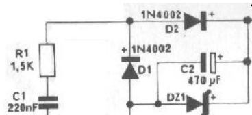

stefanob70 ha scritto:Ad esempio con questo schema puoi utilizzare anche uno zener per stabilizzare la tensione
di uscita.
Sì ma lo zener va al posto del primo diodo da sinistra, e deve essere da 1W o più.

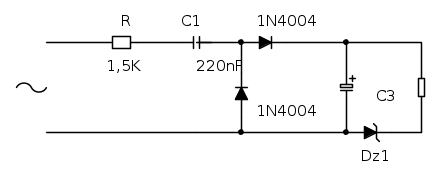

Messaggioda Foto Utentestefanob70 » 7 giu 2014, 13:33
Foto UtenteEcoTan Lo schema e' un vecchio Kit amtron e il diodo zener veniva montato in quel modo:
kit amtron.JPG (16.03 KiB) Osservato 5933 volte

Messaggioda Foto UtenteEcoTan » 7 giu 2014, 13:39
Adesso va bene e comunque continuo a preferire l'altra soluzione, si risparmia un diodo e non trovo svantaggi.

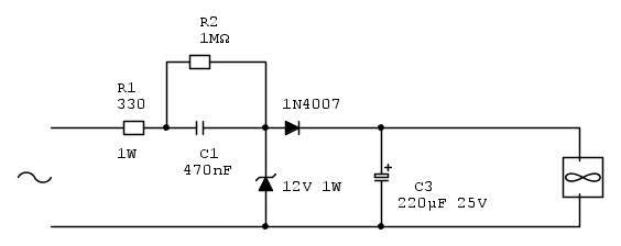

Messaggioda Foto Utenteposta10100 » 7 giu 2014, 17:32
Foto UtentePietroBaima,
con quel condensatore riesco a dare 50mA alla ventola?

Messaggioda Foto UtentePietroBaima » 7 giu 2014, 17:35
penso di sì. :D
