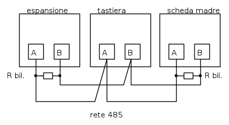

Comunque ho il sospetto di aver sbagliato qualcosa nella terminazione della linea bus. I collegamenti li ho fatti un mese fa e non vorrei aver messo i ponticelli sui connettori sbagliati.
Facciamo un esempio. Il cavo bus della tastiera va sul modulo di espansione, da cui poi parte e finisce sulla scheda madre. Dove si mettono le terminazioni ? Penso su tastiera e su scheda madre. Se invece la giunta dei cavi fosse fatta sulla morsettiera della scheda madre i terminali andrebbero su tastiera ed espansione, vero ?
Mi sa che il problema sia proprio li. Dovrei verificare, ma per farlo devo aprire il coperchio ma la sirena si mette a suonare....quindi attendo la soluzione del secondo problema... :?

Per una disquisizione in merito ai collegamenti della "485" ti suggerisco di rivedere il Post [8] e il [9] di questo thread.
Non mi è chiaro, per quello che hai scritto se, tramite l'uso del software di configurazione, si può o sei in grado di stabilire se l'espansione è "vista" correttamente dalla scheda madre; una volta "configurato" il sistema puoi fare una verifica ?
Le resistenze di bilanciamento del "bus485" (da non confondere con le resistenze di bilanciamento utilizzate per il cablaggio di un ingresso) devono essere collegate ai morsetti dei due "nodi" di rete più "esterni" lungo la linea di trasmissione; nello schemino seguente, ad esempio, i nodi esterni sono: la scheda madre e la espansione (io, qui, ho indicato genericamente la linea con filo "A" e filo "B")
Controlla i collegamenti:
- rispetta la corrispondenza dei morsetti,
- verifica che non vi sia un corto circuito, nel collegamento ai morsetti, tra i due fili (se c'è non si compromette nulla ma al tempo stesso non funziona niente); non dovrebbe essere il caso se la tastiera è un nodo della rete e funziona,
- la giunzione dei fili della rete falla nei morsetti (dovesse essere diversamente),
- verifica d'avere utilizzato le resistenze (i valori) fornite ed indicate per questa funzione.

Rivisti i post, tutto a posto. Ho verificato i collegamenti ieri: c'è la corrispondenza tra morsetti Bus A e B di ogni componente e non ci sono corto circuiti sui cavi bus. Purtroppo non ricordo se la giunzione dei cavi Bus l'ho fatta sulla morsettiera della scheda madre o su quella dell'espansione. Le resistenze di bilanciamento sono dip switch e jumper. Potrei aver sbagliato a mettere un jumper inserendolo in un nodo intermedio anziché dove termina il cavo Bus, ma per controllare dovrei riaprire la centralina.....col problema dell'allarme che parte. :roll:
Sull'espansione c'è un dip switch che gli assegna l'indirizzo e un jumper per la chiusura della linea Bus. Cambiando uno dei selettori del dip ed eseguendo lo scanning il programma lo rivela. Invece di Espansione 1 appare la 2 o la 3, dipende da che dip sposto su ON.

- Per la 485 -
Ricordo che nel thread avevamo portato l'attenzione su una ambigua indicazione dei morsetti di intestazione della 485, riscontrata nella documentazione: hai considerato questo ?

WALTERmwp ha scritto:- Per la 485 -
Ricordo che nel thread avevamo portato l'attenzione su una ambigua indicazione dei morsetti di intestazione della 485, riscontrata nella documentazione: hai considerato questo ?...
Avevo sistemato tutto al momento.

ale0703 ha scritto:Comunque, per la scheda di espansione sta prendendo in me sempre più corpo la convinzione che posso aver commesso uno di questi errori: ho sbagliato a selezionare il jumper per assegnare l'indirizzo sull'espansione oppure ho sbagliato a inserire la terminazione Bus.
... considera il fatto che, se per il dubbio d'avere impostato l'indirizzo in modo sbagliato, hai modificato la scelta dei jumper, la nuova impostazione dovrebbe essere "vista" solo dopo una riaccensione; generalmente, infatti, non è possibile la sola modifica dell'indirizzo in "stato di funzionamento" (in run-time) per far si che venga aggiornato. Esiste quindi la possibilità che se lo "spegnimento/riaccensione" non è stato eseguito tu ora ti potresti anche trovare con il giusto indirizzo ma nella convinzione d'averlo sbagliato.
Una cosa veramente utile sarebbe quella di riuscire a stabilire con certezza se la scheda madre "vede" (e vede correttamente) le unità collegate alla rete (tastiera e scheda di espansione) e se è in grado di dare visibilità ai loro indirizzi di rete; un "check" di questo genere "dovrebbe" essere possibile, ma se non lo si trova navigando nei menu bisogna stabilirlo in base alla impostazione dei jumper (tastiera compresa).
Non ti stupire più di tanto: se su una rete di questo tipo (per quanto poche siano le "periferiche") se non è "tutto" a posto è facilissimo trovarsi dinanzi a comportamenti anche fuorvianti.
