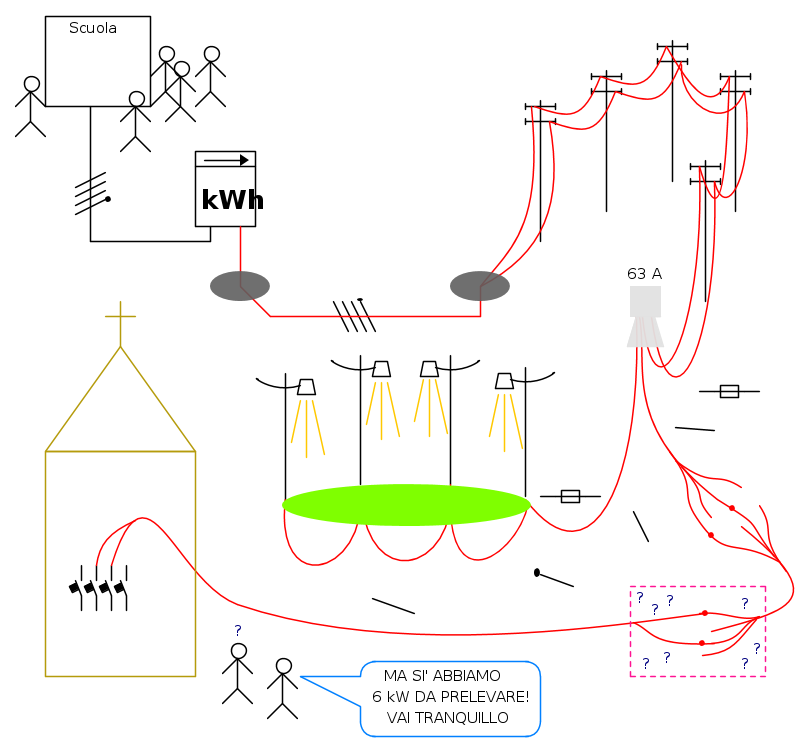

Tempo fa ho chiesto informazioni su cosa accade nel caso in cui ho un distacco del neutro. Oltre alle risposte teoriche ho avuvo modo di poter verificare effettivamente proprio nel luogo in cui devo andare ad installare, gli effetti del distacco del neutro: due amplificatori e quattro teste mobili bruciate!!!
Se nel quadro c'era un magnetotermico quadripolare di protezione non stavo qui a chiedere consigli. Visto che i magnetotermici sono singoli potrebbe capitare che mi si interrompa il neutro e una fase e le altre due continuano a funzionare bruciandomi gli strumenti. La questione era solo per choedere consigli su come allacciare il neutro per stare sicuro sia dal punto di vista del distacco sia per non danneggiare il quadro e l'impianto.

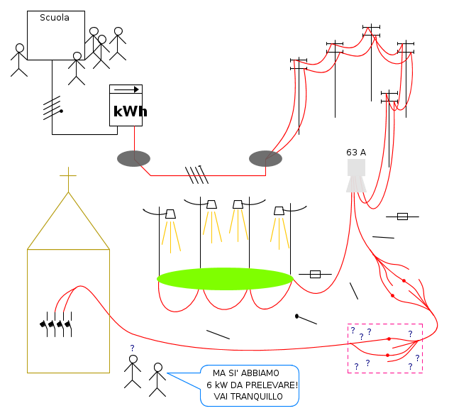

Ragazzi ho risolto: non userò questa linea.
Ieri sera sono riuscito a contattare uno dell'amministrazione che mi ha fatto vedere l'intero tratto e subito ho deciso di non allacciarmi. Vi dico un po cosa ho visto:
La linea parte da una scuola in cui è installato un contatore trifase (direttamente allacciata al contatore quindi no Differenziale no MT a parte quello del contatore). La linea è fatta con cavo 4x6mm^2 e si interra fino all'esterno dove dopo prosegue aerea per un tratto. All'esterno la linea, per mancanza di cavo, presenta una giunzione e prosegue con 2 cavi in parallelo 4x2.5mm^2 che arrivano ad un quadro posto a bordo strada (dal contatore al quadro saranno una 70a di metri di cavo).
In arrivo nel quadro vi è un MT da 63A quadripolare, di differenziali neanche l'ombra.
Da questo parte una linea trifase che tramite la successione fusibili-contattori alimenta l'illuminazione pubblica della piazzetta comandata da un crepuscolare. Sempre da questo MT da 63 parte un cavo 4x6mm di cui sono collegati solo il neutro e una sola fase e va verso il quadro in questione a cui dovevo allacciarmi che dista 200m da questo. nel quadro in oggetto della discussione (che fino a ieri sera non avevo aperto ma visto solo da chiuso) il cavo in arrivo è un 2x6mm (quindi da qualche parte è stato giuntato con quello da 4x6mm e non so in che modo).
Questo cavo da 2x6mm arriva in ingresso al differenziale puro quadripolare da 25A e collegato solo con il neutro e una fase (le altre due fasi del diff. non sono collegate). Sotto questo differenziale parte una linea che alimenta in PARALLELO i tre magnetotermici (2 da 20A e 1 da 25A quindi non oso immaginare cosa succederebbe se per puro caso tutte e tre le utenze allacciate ai MT iniziassero ad assorbire la nominale dei MT...).
Dopo tutto questo "spettacolo", ho chiesto di far accendere la pubblica per vedere quanto assorbiva. In pratica ho trovato un 7.50A, 5.60A, 5.20A sulle tre fasi. Essendo la fonritura da 6 kW e vedendo il resto della linea ho subito abbandonato l'idea di allacciarmi.
Alla fine userò un gruppo.
questo per la serie "... non vi preoccupate! State tranquilli, li ci stanno 6 kW hai voglia a corrente...."

Foto Utenteattilio hai colto nel segno!!! In pratica quello che ho visto è molto molto molto simile al tuo disegno.
Comunque per la cronaca ieri sera abbiamo fatto la manifestazione e con un gruppo da 3 kW ci sono stato dentro alla grande anche se in qualche instante sono arrivato anche al limite però per il resto tutto ok.
